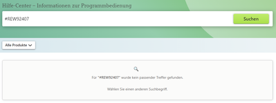

die im Betreff genannte Meldung bekomme ich, wenn ich die konsolidierte Umsatzsteuererklärung in Kanzlei-Rewe aufrufe. Wenn ich dann im abgebenden Mandant die Kontenzweckprüfung aufrufe, ist alles unauffällig. Wo kann ich noch nachsehen bzw. wie kann ich diese Meldung beheben?

Da muss DATEV im DHC nachbessern @Melanie_Koller:
