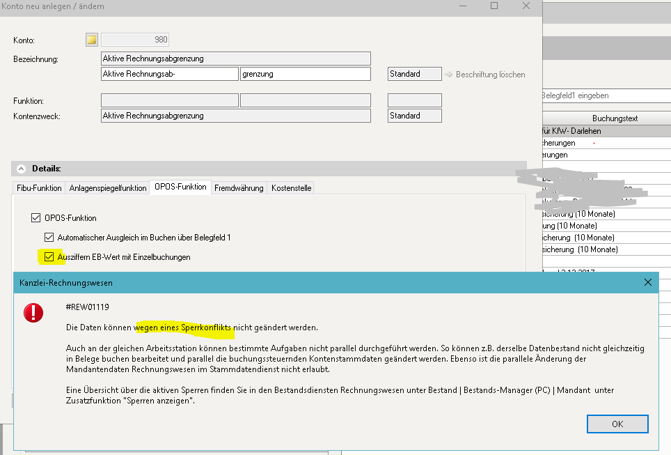

mkolberg
Nachricht 152 von 345
1447 Mal angesehen
Einrichtung [ x ] Ausziffern über Einzelbuchungen
leider muß für jedes Ändern der Auszifferfunktion die aktuelle Buchungserfassung geschlossen werden, welches natürlich den Anwender mit einer neuen Gruppensumme beglückt.
mkolberg
Nachricht 153 von 345
1447 Mal angesehen
Das Einrichten der neuen Ausziffer- Funktionen könnte so gestaltet werden, daß die Einrichtung dieser Funktionen auf den relevanten Konten (Durchlaufkonten, Verb. & Forderungen incl. VJ und Folgejahr) bei einem Bestandsmandanten nicht immer mind. 1/2 Stunde benötigt.

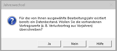

mkolberg
Nachricht 154 von 345
1447 Mal angesehen

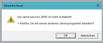

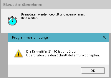

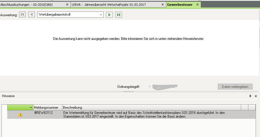

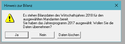

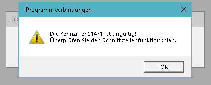

Folgender Befehl aus Rewe führt zu beiliegender Meldung:
[Bestand] / [ Steuern] / [Gewerbesteuer]
Geändert... dann [Daten weitergeben] folgende Meldung:
[OK] geklickt...und 2017 gewählt...
"Ja" (obwohl dieser Datenbestand nicht überschrieben werden darf)
Mir ist bewußt, das das Mist ist, aber ich benötige die Berechnung...
bekannter Fehler...
Jetzt Werte nach Bilanz rückgeben. (Funktioniert seit dem letzten Update unfallfrei)
GewSt beenden (ohne Speichern)
Frage: Ist dieser Workflow wirklich das beste, was dem TOP- Software- Anbieter für Steuerberater einfällt, wenn einfach eine GewSt- Rückstellung für einen Kleinbetrieb ohne jede Besonderheit gebucht werden soll?
Was ist mir Dokumentation und Speichern der Arbeitsergebnisse?

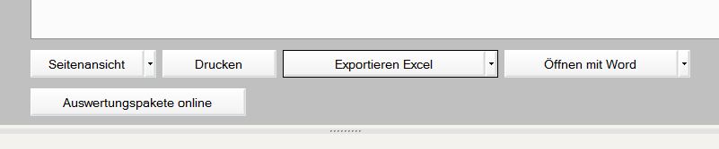

mkolberg
Nachricht 166 von 345
1447 Mal angesehen

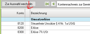

Jahresabschlußauswertungen:
Ich benötige die Werte des Kontennachweises kopiert in Excel.
Bitte überarbeiten:
  1. Die Leerspalte zwischen Konto und Bezeichnung soll doch bitte weg bleiben, wenn man ans Anwender diese ausgeblendet oder verschoben hat.
  2. Bitte beim Kopieren von selektierten Werten in die Zwischenablage die Überschriften weg lassen, da lediglich die Werte in eine bestehende Excel- Tabelle einkopiert werden sollen und da die zum Kopieren nicht markierte Überschrift beim Einfügen nur Mist produziert.
  3. Beim Mehrfach- Markieren und Kopieren werden Posten mit nur einem Wert in Spalte 5 einkopiert, während Werte aus Posten mit mehreren Werten in Spalte 4 landen.
    Wunsch: Alle Posten landen in Spalte 3
    Spalte 1: Kontonummer
    Spalte 2: Bezeichnung
    Spalte 3: Wert
  4. Beim Kopieren wird immer wieder der Zusatz: "Markierte Zeile" angeboten. Was soll dieser Mist bezwecken, da ich doch wirklich nur das Markierte kopieren möchte und hier keine andere Auswahl möglich ist? -> Weg damit!
toto

mkolberg
Nachricht 169 von 345
1447 Mal angesehen
Ich benötige nicht die komplette Auswertung, sondern zur Erstellung von individuellen Berechnung werden einzelne Kontenwerte in einer bestehenden Excel- Tabelle benötigt.
Es geht um Validierung der UST, Aufschlagsätze 7%, und ähnliches, wo die Standard- Rewe- Auswertungen einfach nicht für gebaut sind.
Übrigens... Wenn ich mir Ihre Excel- Exporte ansehe, dann könnte ich wieder dutzende von Verbesserungsvorschlägen formulieren. Beginnend mit der Menue- Führung, über Fehlermeldungen (#REB30004), Formate (Spaltenbreiten, Unterstreichungen, bis hin zum nicht funktionierenden one- Klick zum Drucken )
Kontennachweis, Druckergebnis:
Blatt 1-3 ausschließlich Kontennummern
Blatt 4-6: Kontenbezeichnung & Kontenwert
Blatt 7-9: Vorjahreswerte ohne irgendetwas.
Jetzt müßte man diese 9 Seiten mittels Tesa zusammenkleben.
Auch zum Weiterkopieren ist diese Ansicht mehr als suboptimal.

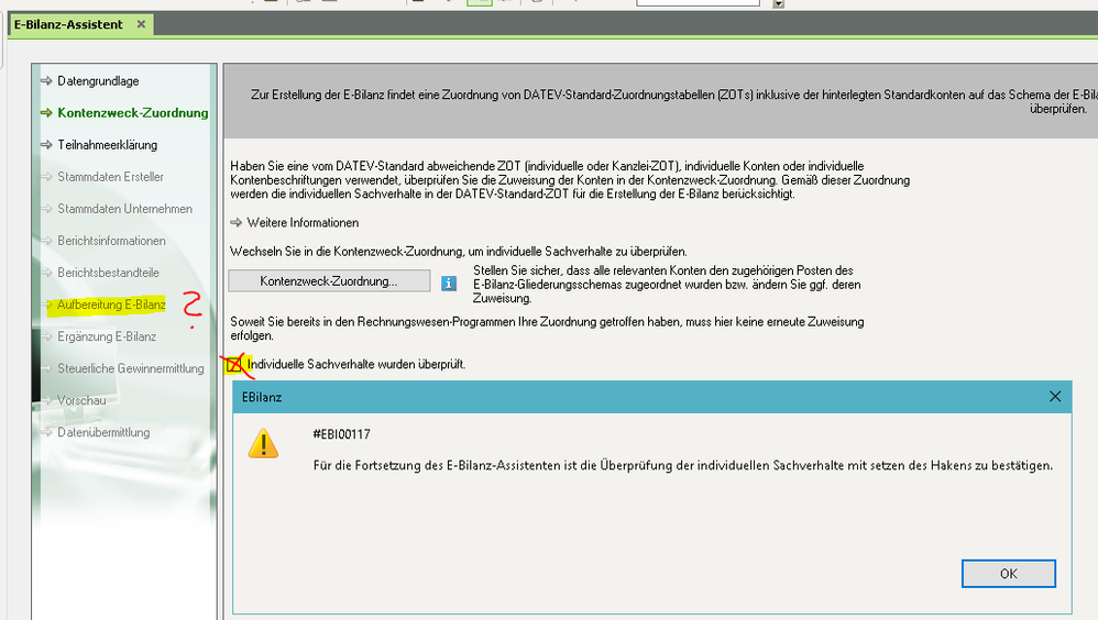

mkolberg
Nachricht 173 von 345
1447 Mal angesehen
Logik im E- Bilanz- Assistenten.
Liebe Programmierer,
Wie sollen die "individuellen Sachverhalte" geprüft werden, wenn die "Aufbereitung E-Bilanz" nicht sichtbar ist? Ich prüfe alle Sachverhalte, insbes. die Bilanzsummen durch Gegenüberstellung der Vorschau zum BiBer- Bericht.
Somit ist dieser Haken eine unnötige Schikane, ohne jeden Nutzen, der ausschließlich den Workflow ausbremst.
Dann noch trotz "Jahresübernahme folgende Klick- Notbremse:264762_pastedImage_1.png

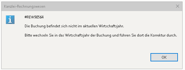

Nachricht 177 von 345
1447 Mal angesehen
Wünsch Dir was...
Beim Doppeltklick einer Buchung aus dem Folgejahr erscheint folgende Meldung:
Wunsch:
"Soll das entsprechender Wirtschaftsjahr zum Bearbeiten geöffnet werden?"
-> Öffnen dieses WiJs incl. Buchungserfassung mit dieser markierten Buchung
