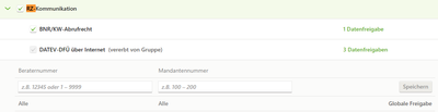

Nachricht 7 von 15
408 Mal angesehen
@HerbertV ,
... falls die folgende Frage überflüssig ist ... einfach wegschmeißen 😉 :
die Rechte, DUO-Daten in das lokale Dokumentenablagesystem zu holen, hat der Benutzer "Herbert V" aber, oder ?

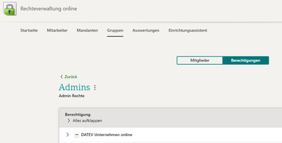

Nachricht 11 von 15
387 Mal angesehen
... 'witzigerweise' müssen einzelne Rechte in der "Rechteverwaltung Online" auch für den Netzwerkadministrator freigegeben (angehakt) werden
... ob das in diesem Fall auch so ist, hatte mich bisher nie 'belastet', da ich diese Funktion nie getestet habe und da ich alles ausblende, was mich nicht betrifft
... anders gesagt:
manchmal muss sich der Administrator selbst das Recht geben, etwas tun zu dürfen 😅
... könnte man auch bei einigen anderen Gelegenheiten (im täglichen Leben) gut gebrauchen 😉
seprof
Nachricht 12 von 15
375 Mal angesehen
Dieses Recht ist zu überprüfen...
Hier muss die Beraternummer, die es betrifft mit eingeschlossen sein...
HerbertV
Nachricht 13 von 15
371 Mal angesehen
@vogtsburger , @seprof ,
ich finde das entsprechende Recht nicht, da ich "nur" Standortadministrator bin. Ich werde es an den Hauptadministrator weiterleiten -> vielleicht liegt es daran.
Vorerst herzlichen Dank für die Bemühungen und ich darf mich wieder melden, wenn ich weitere Infos darüber habe.
P.S.:🤔 sonderbar nur, dass es keine Fehlermeldungen oder Hinweise darüber gibt.
Herbert
Nachricht 14 von 15
368 Mal angesehen
... ich hätte auch mal 'spaßeshalber' in die RVo 'gespickt'
... behaupte aber nicht, dass ich die Logik der "Rechteverwaltung" und der "Rechteverwaltung Online" voll verstehe oder gar gut finde 😎
