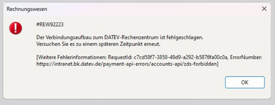

Ich versuche Paypal als Zahlungsdienstleister einzurichten. Wenn ich wie vorgesehen vorgehe erhalte ich seit Tagen diese Fehlermeldung:
Zu #REW92223 konnte ich mir auch nichts ergooglen ...

Da fehlen Ihnen die Rechte für Zahlungsdienstleister in der RVo. Bitte einmal kontrollieren:
PayPal: Rechtefreischaltung in der Rechteverwaltung online - DATEV Hilfe-Center
Siehe Punkt 2.2.

Hallo @andrereissig ,
vielen Dank für den Hinweis.
Bei der wirklich hilfreichen und aussagekräftigen Fehlermeldung von Datev hätte ich aber auch von alleine draufkommen können.🤑
Das war in der Tat ein Rechte-Problem. Es hat nur etwas gedauert, in der uns betreuenden Kanzlei die richtige Ansprechpartnerin zu finden, dann ging es ganz einfach.

Danke für die Rückmeldung und prima, dass es jetzt klappt.
Ja, der Gedanke, der hinter dieser Fehlermeldung stehen soll, erschließt sich mir auch nicht, da sie leider nicht den geringsten Hinweis auf das zugrundeliegende Problem liefert, sondern einen im Gegenteil noch eher in die falsche Richtung lenkt.
