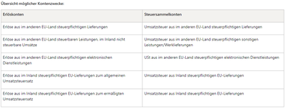

Jetzt aber zu meiner Frage, welche Kontenzwecke sollten für die Lieferung EU nach DE verwendet werden?

Hallo @mattistb
die möglichen Kontenzwecken finden Sie in  Dokument 1020656 unter Punkt 3.4:

Hallo Herr Lachmann,
vielen Dank für den Lösungsansatz. Diesen Kontenzweck hatte ich auch bereits in Betracht gezogen. Da allerdings die Steuer nicht über das normale UStVA-Verfahren abzuführen ist, sondern über das OSS-Verfahren, wäre meines Erachtens ein anderer Kontozweck (neuer?) eventuell sinnvoller.
Die Finanzverwaltung wird sicherlich bei den E-Bilanzen Abstimmungsprobleme haben, da diese Umsätze zum allgemeinen Steuersatz dann nicht mit denen in der UST-Jahreserklärung übereinstimmen.
