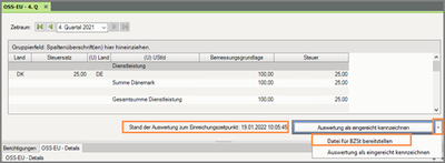

@deusex
"Auswertung als eingereicht kennzeichnen" muss aktiviert sein, haben Sie daran gedacht?
siehe auch hier

Hier funktioniert es mit dem III. und IV. Quartal 2021.
Eventuell Ansicht unter Eigenschaften/Einstellungen von Länder auf Sachverhalt ändern.

Daran habe ich mehrfach gedacht, aber wohl falsch rum, denn ich dachte, die Auswertung ist dann erst als "eingereicht zu kennzeichnen", wenn diese "eingereicht" ist . . . ich Erbsenzähler, was ? 😉
Wenn es das war, dann herzlichen Dank und ich bin sehr gespannt, wie es läuft. Die Aussichten aus vorigen Beiträgen sind ja nicht sehr prickelnd.

@mattistb ich glaube die Ansicht hat keine Auswirkung, aber "Länder" ist auf jeden Fall richtig, da ja die OSS Meldung auch nach Ländern erfolgt
@deusex also bei uns hat es genau so funktioniert, allerdings mussten wir nach "Auswertung als eingereicht kennzeichnen" die Buchführung nochmal komplett schließen, bei zweiten Öffnen ließ sich dann die Datei fürs BZST erstellen

Herr Giebel, daran lags und ist wirklich geflutscht. Ein zweite Öffnen, wie Sie beschrieben war nicht nötig. Das Feld für den Export war unmittelbar nach Kennzeichnung verfügbar.
Hat dann keine zwei Minuten gebraucht und nach weiteren zwei Minuten war dann auch schon die "Steuererklärung" im Postfach.
Bin sehr angenehm überrascht.
