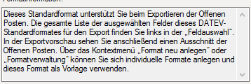

Aus den wenigen Zeilen Info würde ich folgende Lösung herleiten:
1. Schritt:
Rechnungswesen öffnen -> Bestand -> Exportieren -> DATEV-Format -> Stammdaten -> Debitoren/Kreditoren
Tipp: unbedingt den Haken bei "nur geänderte Daten" entfernen
2. Schritt:
Rechnungswesen öffnen -> Bestand -> Exportieren -> ASCII Daten -> Bewegungsdaten -> Debitoren/Kreditoren
Schritt 1 zieht die Stammdaten, Schritt 2 zieht die Buchungen.
Ansonsten bräuchte ich weitere Informationen.
