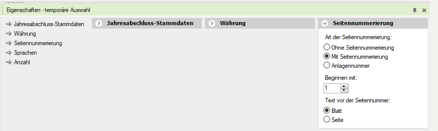

Grundsätzlich kann die Seitennummerierung in den Eigenschaften unter Seitennummerierung aktiviert oder deaktiviert werden.

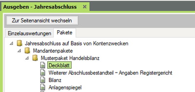

Unter Ausgeben - Jahresabschluss können keine Einstellungen vorbelegt werden. Sie können jedoch Auswertungspakete anlegen und dort das Deckblatt einstellen und speichern. Dann müssen Sie lediglich das Auswertungspaket auswählen und das Deckblatt ist bereits ausgewählt. Weitere Informationen: Auswertungspakete für das Rechnungswesen bearbeiten (Dok.-Nr. 9214324)

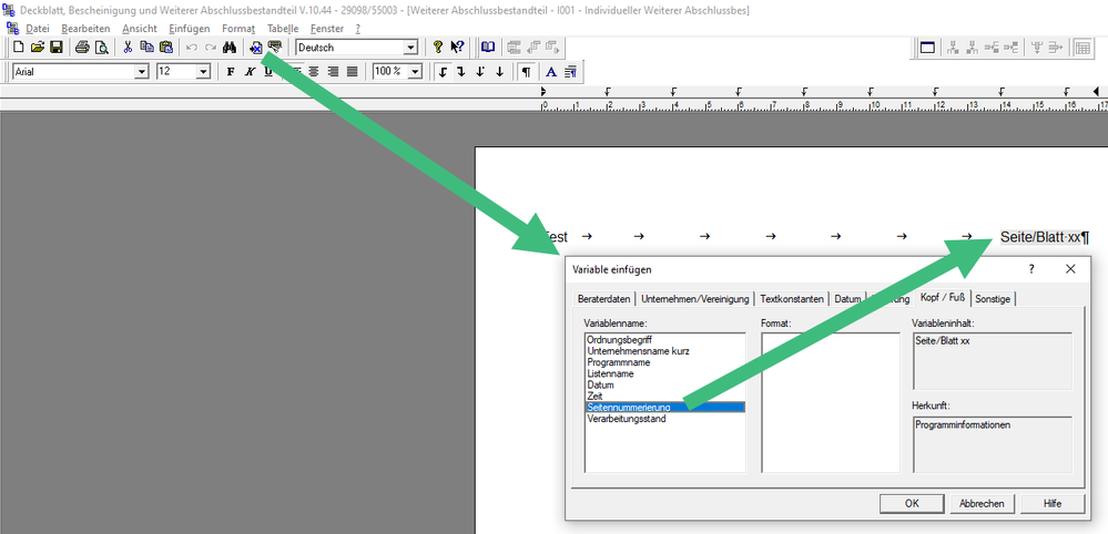

Variable vorhanden in Weiterer Abschlussbestandteil
Haben Sie vielleicht in der Auswertung Weiterer Abschlussbestandteil keine Seitennummerierung als Variable eingefügt? Wenn Sie eine Individuelle erstellt haben, müssen Sie dort die Variable Seitennummerierung einfügen, sodass eine Seitennummer generiert werden kann.
Also unter:
  1. Stammdaten | Deckblatt, Bescheinigung und Weiterer Abschlussbestandteil
  2. Datei | Öffnen
  3. Weiterer Abschlussbestandteil | Jeweilige Vorlage wählen.
  4. Mit OK bestätigen.
  5. Einfügen | Variable...
  6. Kopf / Fuß | Seitennummerierung
  7. Mit OK bestätigen.

super, das klappt. Jetzt habe ich eine fortlaufende Seiten/Blatt-Nummerierung aller Abschlussbestandteile.
