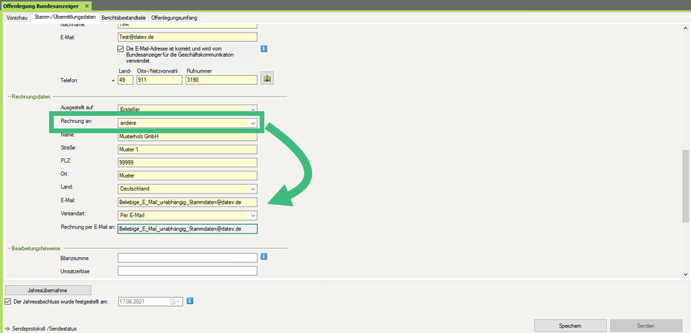

Beim neuen Jahresabschluss ist im Offenlegungsassistent bei dem Register "Stamm/Übermittlungsdaten" das Feld "Rechnung per E-Mail an." grau hinterlegt und es wird automatisch die Standard E-Mail Adresse des Mandanten aus den Stammdaten übernommen.
Unser Mandant möchte aber, dass die Rechnung an eine andere E-Mail Adresse geschickt. Wie kann ich den Eintrag verändern, ohne meine Standard E-Mail Adresse aus den Stammdaten löschen zu müssen.
Im alten Assistenten zur Offenlegung konnte man das Feld "frei" eingeben, ohne Abgleich der Stammdaten.
Das ist aktuell die einzige Möglichkeit, soll aber in der nächsten Version geändert werden.

danke @Uwe_Lutz für Ihre Antwort. Das ist korrekt! Das soll kann man durch ein wird ersetzen 😉.
Es wird in der nächsten Version geändert 👍.
Es ist bereits geändert in der Stabilisierungsversion. Die Freigabe der Funktion ist voraussichtlich mit den DATEV-Programmen 15.0 (Vollversion, voraussichtlich 05.08.2021).
Nachfolgend ein Screenshot wie es sein wird. Stellt man bei Rechnung an auf andere kann man individuelle Eingaben tätigen. Diese Eingaben sind unabhängig von den Stammdaten. Ich hoffe das unterstützt Sie im Arbeitsalltag ein klein wenig🙂.
