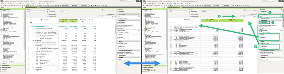

wenn es in Richtung Optik geht, kann ich vielleicht noch ein paar allgemeine Tipps 💡 geben. Vielleicht hilft das dem ein oder anderen weiter 🙂.
  1.  In den Eigenschaften kann eine Zeilenschattierung eingestellt werden. Wie der Name verrät, werden die Zeilen abwechselnd schattiert. Das geht optisch in die Richtung der Wertekontrolle.
  2.  In den Eigenschaften lässt sich die Darstellung "nach Konten" einstellen (ab Kanzlei-Rechnungswesen V. 10.1 oder höher). Dadurch werden die Posten analog dem Kontennachweis in der Wertekontrolle dargestellt. "Überflüssige" Oberposten wie Anlagevermögen oder I. Immaterielle Vermögensgegenstände werden nicht mehr angezeigt. Ich glaube die reduzierte Darstellung ist für erfahrene Jahresabschluss-Ersteller hilfreich, da man nicht immer alle Oberpositionen sehen möchte bzw. benötigt.
  3. Die Spaltenbereite lässt sich durch Klick am Rand der Spalte vergrößern / verkleinern.
  4. Die Formatvorlage Klassik ist formatierungstechnisch sehr reduziert. Mein Geschmack ist es nicht🙃, aber da lässt sich bekanntlich darüber streiten 😊.
  5. Wenn die Spalten Abweichung nicht benötigt werden, kann man diese in den Eigenschaften ausblenden.
Falls es konkret um etwas geht, versuche ich gerne auch konkret weiterzuhelfen 👨‍🏫.
