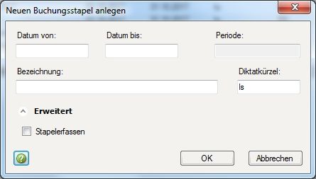

Eine kurze Frage:
Wie haben Sie denn erfasst? Als normalen Buchungsstapel oder mit zusätzlichem Haken "Stapelerfassen"?
Auszug aus der Programmhilfe:
Stapelerfassung
Sie können Buchungen auch im Stapel erfassen. Bei der Stapelerfassung werden die erfassten Buchungssätze nicht direkt beim Verlassen der Buchungszeile auf Korrektheit geprüft, sondern erst beim Verlassen des Buchens (sofortige oder spätere Verarbeitung). Buchungen können schneller bei umfangreichen Vorgängen eingegeben werden. Auswertungen werden erst nach der Verarbeitung aktualisiert.
Um einen Buchungsstapel für die Stapelerfassung anzulegen, öffnen Sie die Liste Erweitert und aktivieren Sie das Kontrollkästchen Stapelerfassen. Es wird das Stapelerfassen geöffnet. Beachten Sie, dass Ihnen in der Stapelerfassung nicht alle Funktionen des Belegbuchens zur Verfügung stehen.
Vielleicht hilft das Ihnen weiter.
kathleenschellmann
Nachricht 13 von 16
745 Mal angesehen
Hallo Herr Müller,
ich haben den Buchungsstapel angelegt und unter erweitert ist auch kein Haken gesetzt.
Also muss man im Mittelstand den Stapel festschreiben um ihn in den Auswertungen sehen zu können.
