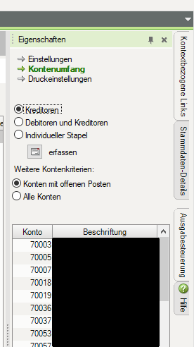

Sie öffnen zuerst ein beliebiges OPOS-Konto, um die Einstellungen auf der rechten Seite anzeigen zu können.
In den Eigenschaften wählen Sie Kontenumfang, danach können Sie entweder
Kreditoren
Debitoren und Kreditoren
Individueller Stapel (s. u.)
einstellen.
Die Weiteren Kontenkriterien sollten selbsterklärend sein und wirken sich immer auf den vorher eingestellten Kontenumfang aus.

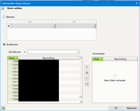

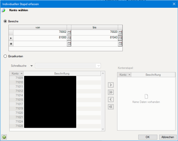

Zum Kontenumfang Individueller Stapel:
Hier können Sie entweder einzelne Bereiche festlegen
(zum Löschen einer Bereichszeile diese markieren und mit der Taste Entf oder Del bestätigen)
oder einzelne Konten auswählen.
Die aufbereiteten Konten können Sie wie gewohnt per Seitenansicht anzeigen oder auch entsprechend sofort drucken.
