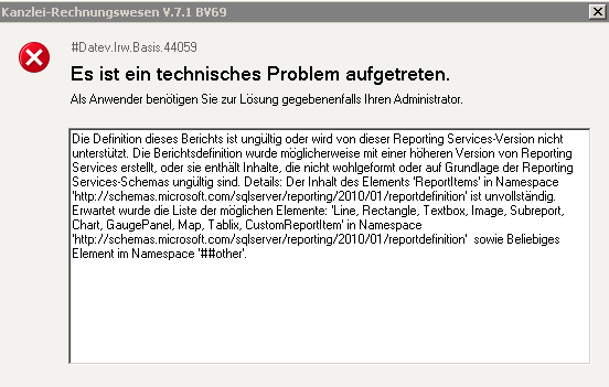

dachte schon irgendwas stimmt hier nicht, seit längerem keine Fehler mehr beim Mahnwesen, aber nein heute früh endlich mal wieder eine Fehlermeldung. Hat noch jemand Probleme beim Mahnungen drucken?

könnten Sie bitte die Fehlermeldung beim Drucken der Mahnungen konkretisieren?

Posten Sie doch die Fehlermeldung ggf. auch Screenshot mit snipping tool oder anderweitig dann kann Ihnen vlt. die Community helfen.
Der Hinweis : Datev Software hat einen Fehler...
hilft nicht wirklich weiter.

Fehlermeldung

So auf die schnelle habe ich folgendes gefunden:
Dok.-Nr.: 1000270
DATEV-Serviceinformation
Ich tippe darauf dass durch die Aktualisierung mit der DVD 12.0 das Layout der Mahnung
verändert wurde bzw. durch Datenanpassung nicht mehr aktuell ist, weshalb im Hintergrund ein Befehl ausgeführt werden soll ( Füllen eines Textfeldes) was nicht oder nicht mehr befüllt werden kann. Vlt. hilft die Dok.nummer weiter ansonsten SK oder Anruf.
bei Datev
151 Mal angesehen
das Mahnwesen funktioniert wieder. Es lag daran, dass in dem Feld: Hintergrunddokument verwenden, der Haken gesetzt war. Kann mich nicht wirklich erinnern den gesetzt zu haben. Aber naja, seit dem UPDATE 12.0. war bei uns einiges verstellt gewesen. Hab den Haken, nach Anweisung eines DATEV-MA, dann raus genommen und zack geht's wieder. Und warum kann sowas einfaches nicht in dem Fehlerbericht stehen. Die Aussagen aus dem Fehlerbericht, damit kann ich nichts anfangen. Der MA der DATEV meinte nur darauf: JA, das wäre ja zu einfach. Naja egal, es geht Gott sei dank wieder.
