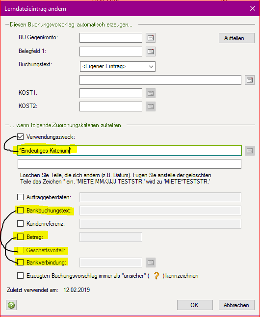

Der Auftraggeber ist nur das eindeutigste Element, aus dem ein Lerndateieintrag generiert werden kann. Falls dies nicht als eindeutige Variable für einen Eintrag ausreicht oder nicht vorhanden ist(Warum denn eigentlich nicht???), bieten sich noch folgende Eintragsmöglichkeiten an:
1. Betrag und Bankverbindung:
evtl. lässt sich hierüber ein eindeutiges Merkmal eingrenzen
2. Bankbuchungstext und Geschäftsvorfall:
auch hieraus kann sich ein Zusatzmerkmal ergeben, welches die Kriterien unter 1. nochmals eindeutiger gestalten kann
3. Verwendungszweck:
das ist der letzte Ausweg. Haken für Verwendungszweck setzen, alles aus dem Verwendungszweck herauslöschen, welches nicht als eindeutiges Kriterium dienen kann und dies dann in Sternchen setzen
Hinweis: Damit beim Lerndateieintrag der Verwendungszweck vorausgefüllt ist, mit den echten Daten des Kontoumsatzes, muss der Lerndatei-Eintrag neu aus der aktiven Buchungszeile erzeugt werden.

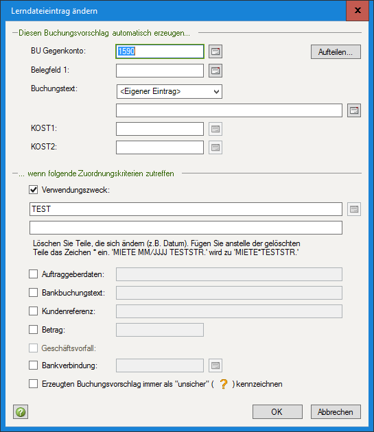

versuchen Sie mal via StammdatenLerndateiBankNeuen Lerndateieintrag anlegen, manuell einen leeren Eintrag anzulegen:
Auf diese Weise konnte ich den oben abgebildeten Lerndateieintrag ohne Fehler anlegen.
Die benötigten Daten können Sie ja dann manuell via C&P hineinkopieren.
