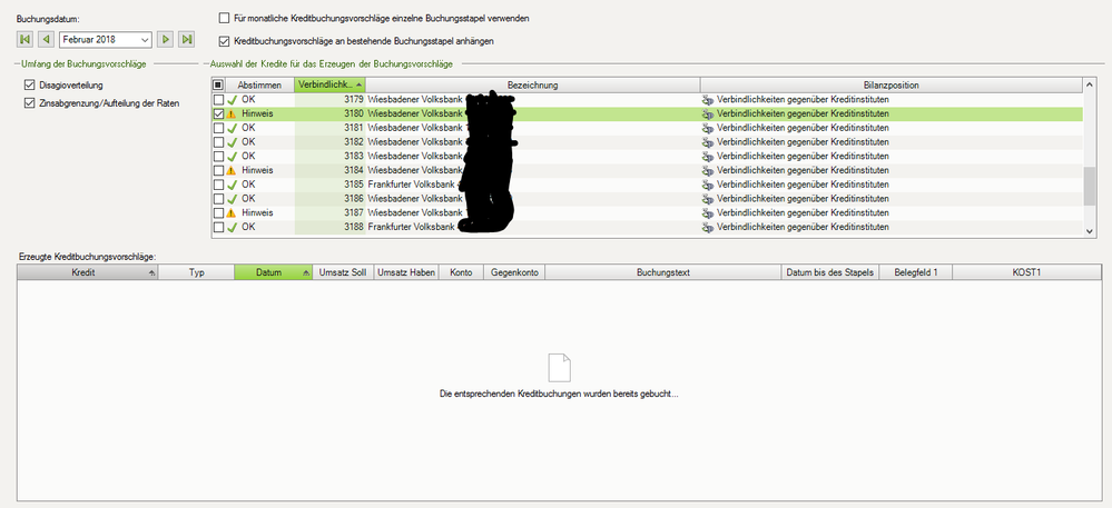

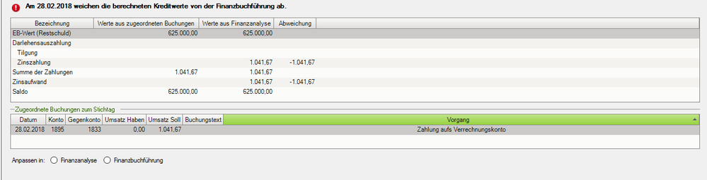

Hallo NG,
ich bearbeite derzeit ein Mandanten der relativ viele Darlehenskonten hat, einige auch die reine endfällige Tilgungsdarlehen sind.
Jetzt passiert es mir bei einigen dieser Tilgungsdarlehen, dass ich zwar die Buchung der Zinsaufwandes (Buchung: Verrechnungskonto an Bank) korrekt zugeordnet habe.
Will ich nun die Kreditbuchungen erzeugen, bekomme ich nur angezeigt das die Buchungen bereits gebucht wurden, was aber nicht stimmt.
Hatte vielleicht jemand schon einmal so ein Problem?
Für die Hilfe voraus vielen Dank.

Hallo Herr Schmitt,
im zweite Bild, oben rechts im Auswahlfeld steht Februar 2018, kann es sein, dass einfach nur der falsche Zeitraum ausgewählt wurde?
