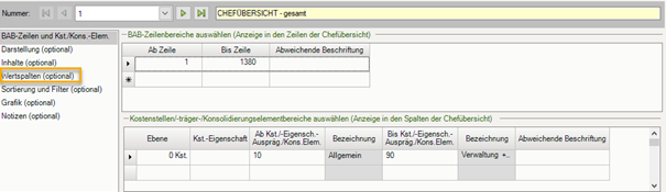

Klicken Sie dazu auf Chefübersicht ändern | Wertspalten (optional).
Chefübersicht ändernChefübersicht ändern

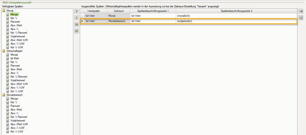

Wertspalten wählenWertspalten wählen
Bringen Sie die Wertspalte für den Ist-Wert Monatsbereich mit Doppelklick auf die rechte Seite.
Klicken Sie auf Speichern und schließen.
Wertspalten für Monatsbereich wählenWertspalten für Monatsbereich wählen

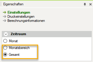

Stellen Sie unter Eigenschaften die Ansicht des Zeitraums auf Monatsbereich oder Gesamt (Monat und Monatsbereich) ein.
Ansicht des Zeitraums einstellenAnsicht des Zeitraums einstellen
