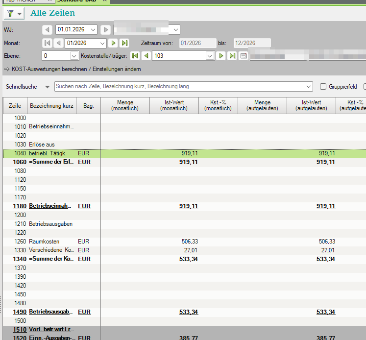

ist im Standard BAB kein Kontennachweis pro Postion im Ausdruck möglich ?
Also z.B.                    1040 Erlöse aus betrieblicher Tätigkeit   1.000 Euro
und drunter       Konto  40000    Erlöse Mieten                          500 Euro
                          Konto  40001    Erlöse Nebenkosten                500 Euro
Wenn das nicht möglich ist, ist der Standard-BAB für die Katz und das wäre Schade, weil man damit wirklcih was anfangen könnte.

im Standard-BAB einen Betrag doppelklicken. Der BAB-Wertenachweis öffnet sich. In dem BAB-Wertenachweis drücken Sie die rechte Maustaste und gehen im Kontextmenü auf Liste drucken.

Hallo Frau Bretting,
ich habe das auch schon über google und Dokumentation so, aber ich komme mit der Aussage nicht klar.
Ich habe Screenshots gemacht. Vielleicht habe ich ja eine andere Datev-Version oder ich verstehe die Erläuterung nicht.
Wenn ich so vorgehe, wie beschrieben, dann komme ich in die Einzelbewegungen. Also nochmal eine Stufe tiefer, wie ich es haben möchte.
Aber ich sehe nicht die einzelnen Konten aufgegliedert. Ich möchte einfach eine Auswertung, wie in der BWA mit Kontennachweis.
Im Kontextmenü gibt es keine Liste zur Ausgabe, nur ein Excel-Esport und der exportiert dann nur die Bildschirmansicht, was mir ja nicht weiterhilft.

Hallo @ugs,
wenn Sie pro Kostenstelle den Saldo je Konto sehen möchten, ist das die Auswertung Kontensalden.
Die Auswertung Kontensalden kann nur mit dem zusätzlichen Programm Kostenrechnung classic erstellt werden.
danke für die Rückmeldung. Dann brauche ich nicht weiter zu suchen. Etwas schade, da nur für diese Auswertung das Paket dann zu teuer ist, wenn man keine klassische Kostenrechnung anwendet.
Ich habe ein Lösung gefunden, wie ich es über das Buchungsjournal halbwegs vernünftig auswerten kann.
