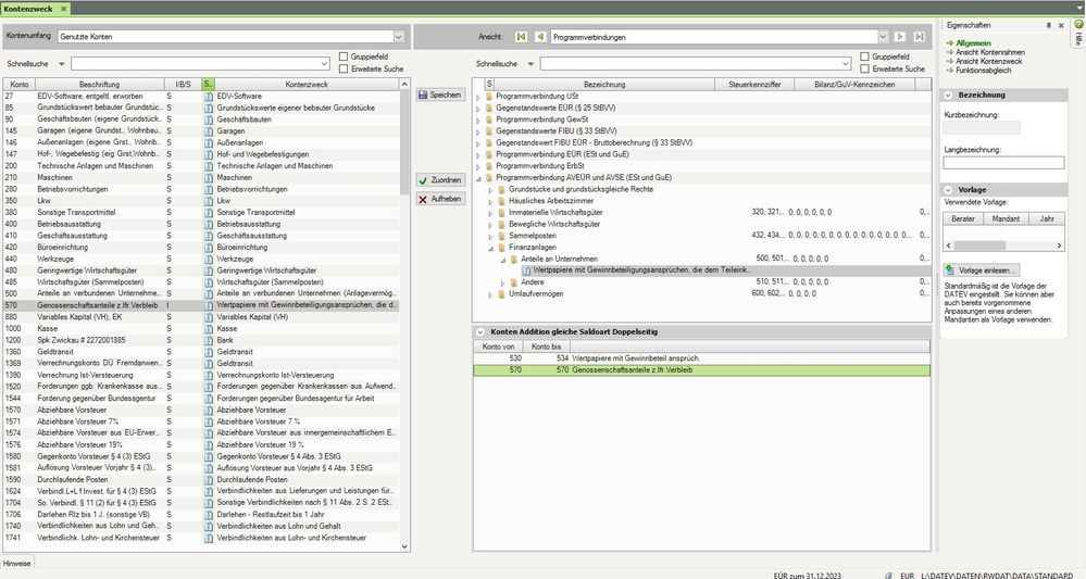

Hallo, kann mir jemand helfen?
Es geht um # 570, welches standardmäßig in die Anlage AVEÜR unter Finanzanlagen - Andere übernommen wird.
Dieses Konto sollte aber unter Finanzanlagen - Anteile an Unternehmen etc., für deren Erträge das Teileinkünfteverfahren [...] gilt.
Ich bin der Meinung, dass ich den Kontenzweck entsprechend geändert habe, aber bei der Anlage AVEÜR Übernahme erscheint es nicht richtig.
DATEV Neustart habe ich probiert.
Wo könnte der Fehler liegen?

Hallo @NinaJ,
um einen Ausweis in der Anlage AVEÜR unter Anteile an Unternehmen (Teileinkünfteverfahren) zu erhalten, sind bestimmte Konten zu verwenden (Kontenbereich 530 bis 534). Es reicht hier nicht aus, nur den Kontenzweck eines des Kontos 570 zu verändern.

Achso 😕 danke.
Welchen Hintergrund hat dann die Änderung des Kontenzwecks in diesem Programmteil?
Die Konten 530-534 sind bezeichnet mit "Wertpapiere", das ist in meinem Fall nicht richtig.
Ich habe mich dafür entschieden, Konto 570 zu belassen und in der Anlage AVEÜR die Zuordnung über das Drop Down Menü zu ändern.

Hallo @NinaJ,
eine Änderung des Kontenzwecks dienst hauptsächlich für einen korrekten Ausweis in den Auswertungen.
Sie können sich ein Konto im Kontenbereich 530 bis 534 aussuchen und einfach die Beschriftung an Ihren Sachverhalt anpassen. Dann klappt auch die Programmverbindung zur Anlage AVEÜR.
Damit ersparen Sie sich das manuelle Ändern in der Anlage AVEÜR.
Und in den Folgejahren müssen Sie nicht daran denken.
