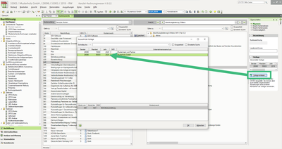

Lukas_Rudolph
2294 Mal angesehen
sehr gut, dass Sie eine Lösung gefunden haben (Danke @m_brunzendorf 🙂).
@steuerberaterbalingen: Die Funktion gibt es schon. Zugegebenermaßen allerdings etwas versteckt. Über Stammdaten | Sachkonten | Kontenzweck | Eigenschaften | Allgemein | Vorlage einlesen können Sie von anderen Mandanten bzw. auch vom Folgejahr die Kontenzwecke übernehmen. Aber Achtung, das überschreibt die bisher individuell eingestellten Kontenzwecke in dem Wirtschaftsjahr komplett. Also nur verwenden, wenn das in Ordnung ist 🙂.
Ich vermute, dass Ihr Mandant mit dem neuen Jahresabschluss auf Basis von Kontenzwecken aufbereitet wird ( Umstellungsstatus des Jahresabschlusses erkennen (Dok.-Nr. 1007274) ). Wenn das der Fall ist, gibt es in den Stammdaten (Aufruf: Stammdaten | Mandantendaten | Jahresabschluss | erweiterten Einstellungenauch die Option Kontenzwecke des aktuellen Wirtschaftsjahres für Vorjahresvergleich nutzen. Ich glaube Ihr Sachverhalt hätte sich dadurch auch beheben lassen.
