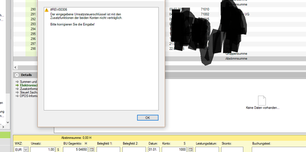

Mit der 9 erfolgt keine Aufteilung und die 50 funktioniert nicht. Es kommt die Meldung das der Umsatzsteuerschlüssel nicht mit den Zusatzfunktionen der Konten verträglich ist.

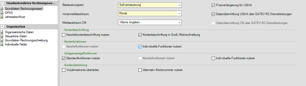

Dann müssen Sie unter Stammdaten -> Mandantendaten -> Grunddaten Rechnungswesen noch den Haken unter Kontenfunktionen bei Individuelle Funktionen nutzen setzen.
Dann müssen Sie Ihre Buchung statt mit dem 9er Schlüssel mit dem 50er Schlüssel buchen.
klunk_w
Nachricht 9 von 13
902 Mal angesehen
das hatte ich getan. Ich konnte den Steuerschlüssel nicht anlegen bis ich die Individuelle Funktion angehakt habe.

Sie müssen mit 5004650 buchen.
klunk_w
Nachricht 12 von 13
902 Mal angesehen
Jetzt funktioniert es vielen Dank
