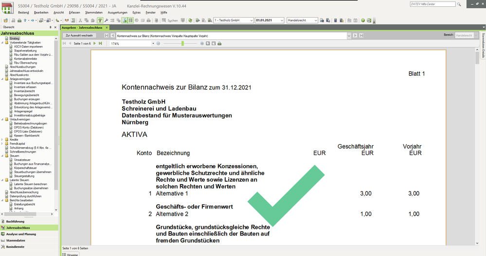

Ist dies auch in den Kontennachweisen zu Bilanz und GuV möglich? Ich habe keine entsprechende Option gefunden und in https://apps.datev.de/help-center/documents/9211792 wird als einzige Auswertung, mit der das möglich sein soll, auch nur die Susa genannt.
Ich könnte auch damit leben, wenn das nur in Abschlussprüfung classic möglich wäre. Das Dokument https://apps.datev.de/help-center/documents/1034786 hatte mich hier hoffnungsvoll gestimmt. Dort wird aber lediglich im Reiter "Konten/Posten" das Alternativ-Konto dargestellt. In den Auswertungen selbst oder im Erstellfeld sieht man nur das DATEV-Konto.

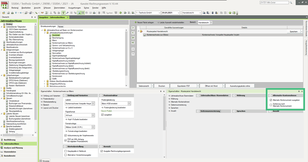

Ja, das ist auch in den Kontennachweisen zur Bilanz oder GuV in Kanzlei-Rechnungswesen möglich ✔️.
Voraussetzung
Die Kontenüberleitung Alternativkonten ist aktiviert (unter: Stammdaten | Mandantendaten | Grunddaten Rechnungswesen | Kontenüberleitung | Alternativ-Kontonummer nutzen.).
Es sind Alternativkonten erfasst (unter: Stammdaten | Sachkonten | Kontenüberleitung | Alternativkonten).
Vorgehen
  1. Bestand | Ausgeben | Jahresabschluss wählen.
  2. Die Auswertung Kontennachweis zur Bilanz oder Kontennachweis zur GuV in die Gewählte Auswertungen verschieben.
  3. Auswertung markieren
  4. Eigenschaften | Alternativ-Kontenrahmen | Kontrollkästchen Alternativ-Kontonummern ausgeben aktivieren.
Klappt es? 🙂

Hallo Herr Rudolph.
Super, funktioniert. Der Haken war wohl zu weit unten 🙂
