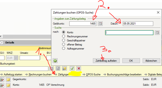

  • du startest im "Belege Buchen"
  • 1)  klicke auf den Link  Zahlungen buchen und verwende
  • 2) ein Verrechnungskonto z.B. 1465 OP Verrechnungen (würde ich ggf. extra dafür einrichten/beschriften
  • 3) Starte eine Aufteilung , als Zahlbetrag 0,00  (Null, es wird ja nix gezahlt, nur verrechnet)
    Datum: heute  (= "Tag des Aufräumens") /   Buchungstext : zB OP Verrechnung
  • Anschließend buchst Du die ganzen falsch zugeordneten Rechnungen / Zahlungen der Reihe nach.
    verwende dazu OP-Suche, eigentlich "fast wie normal"  beim Bankauszug
     Zahlung, gebucht auf Kto 70123 verrechnet mit Rechnung gebucht auf 70789 usw.
  • Die Erfassungszeile ist grün - bedeutet Aufteilung ist aktiv
  • wechsle zwischendurch ggf. zur Ansicht | Primanota - zur Kontrolle was schon gebucht ist
  • Ich mach nach jedem erledigten Konto ( Verrechnung geht auf, Summe Null) auf meine Primanota eine Gruppensumme (Strg / ) . Damit kann ich das später auf der PN wirklich schön nachvollziehen und behalt den Durchblick auch bei großen Aktionen.
Der Kniff ist also: Zahlungen buchen + Verrechnungskto. + Aufteilung mit Null
tricky ? Ja schon bisschen!  Ausprobieren  => klappt ?
Am Ende hast Du auf dem Konto 1465 alle Buchungen, Saldo Null, Sammelzahlung geht auf
GoBD?  Alles blitzsauber nachvollziehbar, weil alles echte Buchungen !
