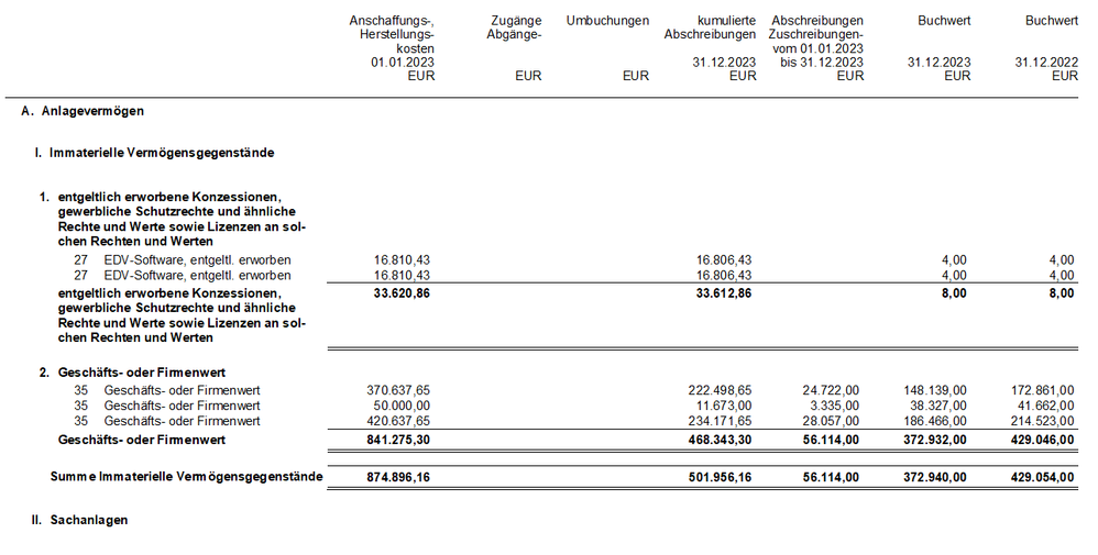

bei einem Mandanten wird der Jahresabschluss für die E-Bilanz konsolidiert. Das klappt soweit ganz gut. Nur beim Anlagenspiegel hakt es. Die Werte werden doppelt berücksichtigt - was machen wir falsch?

Vielen Dank für die Antwort. Tatsächlich ist das nicht der Fall. Das Konto 27 wurde nur bei einem Bestand, der im Konsolidierungskreis erfasst ist, bebucht.
Noch besser sieht man das bei der Position 35. Die ersten beiden Positionen zusammengerechnet ergeben die Dritte Position.

Das Inventarverzeichnis beim Konsolidierungsmandanten ist tatsächlich leer.
