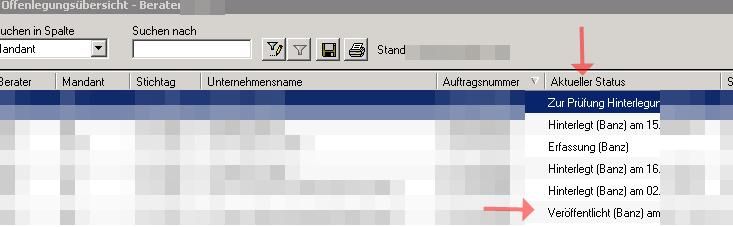

eine dringend empfohlene Statusabfrabe im Assistenten lassen wir nie aus.
Danach kontrollieren wir das mindestens wöchentlich in den Bestandsdiensten Rewe --> Übersicht Offenlegung Bundesanzeiger. Dort ist sehr übersichtlich dargestellt, welchen Status welcher Mandant seit wann hat.

Hallo Herr Kellmann,
in der Offenlegungsübersicht kann man auf jeden Fall erkennen, ob man veröffentlicht oder hinterlegt hat.
