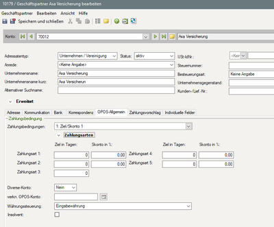

Vielleicht bringt es was, wenn Sie in den Kreditorenstammdaten die Zahlungsbedinungen pflegen.

Das habe ich ausprobiert, funktioniert aber nicht...
