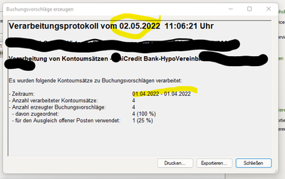

ich habe heute das Problem, dass bei der Bank nur ein Tag abgeholt wird:
Der Blick in die Stammdaten zeigt keine Probleme:
Hat jemand eine Idee, woran es liegen könnte und wie man es behebt.
Im Voraus vielen Dank!

Leider nein. Bin ich ggf. einfach zu früh dran? Ich werde es wohl morgen noch einmal probieren.

Das Problem hatte ich heute erstmalig ebenfalls, die Bank ließ sich nur bis zum 04.04. abrufen.
Ich habe es mehrfach versucht zu verschiedenen Zeitpunkten. Ich schätze mal dies liegt an Datev und versuche es morgen/ heute Nachmittag nochmals 😊

Zu früh sind Sie definitiv nicht, der Abruf sollte täglich erfolgen (je nach dem, was Sie in den Stammdaten im Zahlungsverkehr eingestellt haben).
Sie sollten den Bankbestand im Zahlungsverkehr prüfen, wenn dort auch nur der 01.04 auftaucht, können Sie dort den Abruf manuell ansteuern.
Wenn das nichts bringt, starten Sie den Zahlungsverkehr-Online-Betrieb neu und steuern den Abruf nochmal an.

Danke. Das war ein wenig "frickelig", aber am Ende konnte ich die Bankkbuchungen über Zahlungsverkehr --> Stammdaten ---> Bankverbindung "Rechtsklick" ---> "Umsatzabfrage starten" holen.
Komisch, dass er da geharkt hat.
