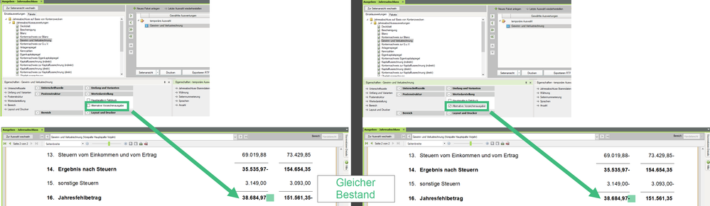

wie es @m_brunzendorf beschreibt ist die Standardeinstellung👍. Aber so wie bei Gesetztestexten häufig auch: Natürlich gibt es hier auch eine Ausnahme (bzw. Einstellung)😊. Nachfolgend eine kurze Erläuterung sowie ein Screenshot🖼:
Mit der Standardeinstellung
Der Postentext bezieht sich auf das Geschäftsjahr. Wenn der Vorjahreswert nicht zum Postentext passt, dann wird der Vorjahrswert mit einem Minus ergänzt. Sodass klar ist, wie der Wert zu deuten ist.
Mit der Einstellung "Alternative Vorzeichenausgabe"
Wenn Sie dieses Kontrollkästchen in Ausgeben - Jahresabschluss aktivieren, werden bei Soll-Salden die Vorzeichen ausgegeben. Zudem auch beim Jahresüberschuss /-fehlbetrag entsprechend andersherum.
Das Kontrollkästchen kann unter Bestand | Ausgeben | Jahresabschluss | Eigenschaften | Wertdarstellung | Alternative Vorzeichenausgabe aktiviert werden.
In Jahresabschluss entwickeln gibt es diese Einstellung nicht. Wenn gewünscht, bitte kurz Rückmeldung geben 📮.
Screenshot mit Vergleich der 2 Einstellungen
