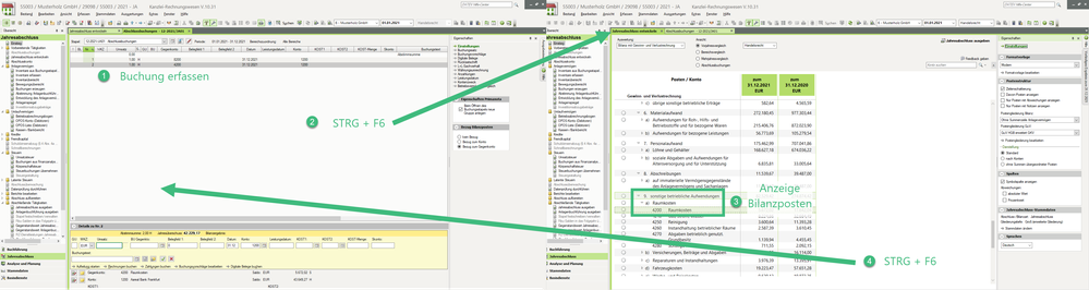

- STRG [F8] (Bilanzposten).
Diesen Befehl nutze ich regelmäßig, um kurz zu sehen, ob das Konto im Bericht an der korrekten Stelle erscheint. Insbesondere bei den Konten 17ff sehe ich sehr schnell, wenn Guthaben vorhanden sind.

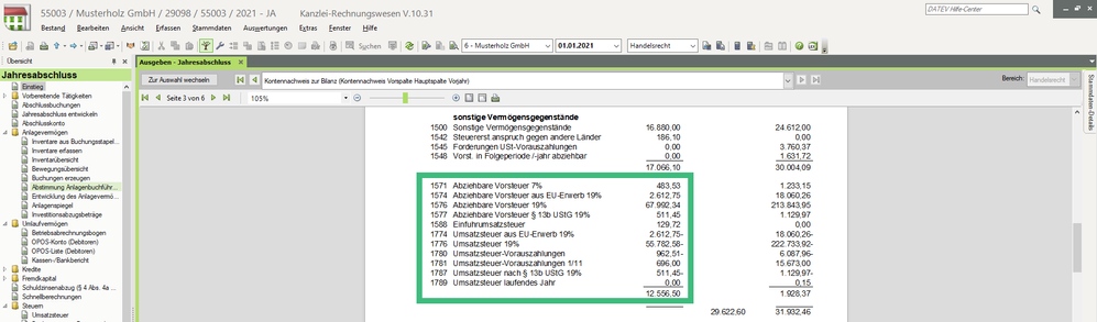

- Umsatzsteuerkonten: VST im Folgejahr
Wir hatten per individueller ZOT in der Bilanz einen Posten UST- Forderung bzw. UST- Verbindlichkeit, wo einfach alle UST- Konten per Saldo ausgewiesen wurden, und diese per Kalkulationstabelle vollautomatisch erläutert wurden.
Könnte bitte DATEV sich dieses Themas annehmen. Bitte auch die neuen Konten betreffs OSS und EU- Lieferungen berücksichtigen. Die KFZ- Steuer bzw. Lohnsteuer möchte gerne separat ausgewiesen werden!

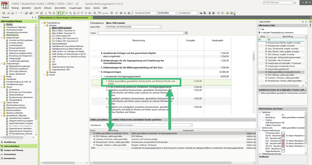

- Kanzlei- Kontenzwecke
Wie oben erläutert, gibt es bei jeder Bilanz die Notwendigkeit, die Kontenzwecke manuell zu manipulieren.
Mein Wunsch wäre, wenn schon nicht DATEV obige Probleme löst, so daß in der Kanzlei analog zum Kanzlei- Kontenrahmen auch ein Kanzlei- Funktionsplan mit Kontenzwecken gebaut werden kann.

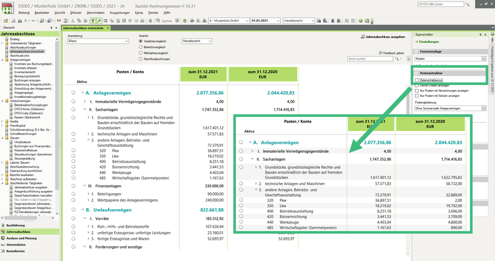

Toll, die neue "Formatvorlage". Warum kann die einmal getätigte Einstellung nicht Mitarbeiter- bezogen für alle Abschlüsse getätigt werden? Die "moderen Ansicht" hat für mich "Augenkrebs- Potential" (Schriftgröße im vergleich zu anderen Auswertungen!)
Wie wäre es mit dem Befehl "Einstellung Liste", um Linien einzufügen, wie in allen anderen Darstellungen?

Bilanzposten anzeigen
Die Funktion Bilanzposten anzeigen steht im neuen Jahresabschluss nicht mehr zur Verfügung. Es erscheint die Programm-Meldung #REW92331.
Alternative:
Jahresabschluss entwickeln synchronisiert automatisch das zuletzt gebuchte Gegenkonto👍.
Wenn also:
  • Abschlussbuchungen und
  • Jahresabschluss entwickeln
geöffnet sind, kann nach erfasster Abschlussbuchung auf Jahresabschluss entwickeln gewechselt werden. Es wird automatisch das Konto markiert. Den jeweiligen Bilanz- oder GuV-Posten sehen Sie dadurch. Wenn nur Jahresabschluss entwickeln und Abschlussbuchungen geöffnet sind, können Sie über die Tastenkombination STRG + F6 direkt hin- und herspringen. Ich hab es versucht am nachfolgenden Screenshot darzustellen:
Wenn Sie generell herausfinden möchten, welche Konten unter welchen Posten ausgewiesen werden oder vice versa, kann ich Ihnen die neue Funktion Informationen zu Auswertungen und Kontenzwecken im neuen Jahresabschluss nur empfehlen 👍 :herz_datev: (Aufruf: Stammdaten |Informationen zu Auswertungen und Kontenzwecken) . Das gab es zuvor nicht!

Umsatzsteuerkonten
Ich weiß nicht ob ich Sie richtig verstehe🤔, aber das haben wir doch bereits. Ansonsten bitte nochmal erläutert, ich habe es mehrfach gelesen, konnte aber nichts anderes herauslesen😉.
Sowohl im Jahresabschluss auf Basis von Zuordnungstabellen als auch im neuen Jahresabschluss. Die Umsatzsteuer- und Vorsteuerkonten werden in einer Gruppe als Block ausgewiesen. Der Ausweis erfolgt in den sonstigen Vermögensgegenständen bzw. sonstigen Verbindlichkeiten. Je nachdem ob es eine USt-Forderung oder USt-Verbindlichkeit ist. Zudem ist der Saldo auf einen Blick erkennbar.
Kanzlei-Kontenzwecke
Der Wunsch ist nachvollziehbar, ich halte das bei uns fest📮
Mögliche Alternativen Stand heute:
  1. Über Stammdaten | Sachkonten | Kontenzweck | Allgemein können Sie Vorlagen einlesen, also Kontenzwecke von anderen Mandanten. So könnten Sie sich einen Vorlagenbestand erstellen und von dort die Kontenzwecke übernehmen.
  2. Über Bestand | Exportieren | DATEV-Format können Kontenzwecke exportiert und bei anderen Mandanten über Bestand | Importieren | Stapelverarbeitung importiert werden.

Dass Sie eine bestimmte Formatvorlage bei allen Jahresabschluss zentral einstellen möchten ist nachvollziehbar. Ich gebe das weiter.
Über die Optik🖼 lässt sich streiten. Mir gefällt die Formatvorlage Modern sehr gut. Wir haben aber ja auch noch andere Standard-Formatvorlagen zur Auswahl z. B. Klassik.
Bezüglich Linien oder Einstellung Liste "wie in anderen Darstellungen": Solch eine Funktion gibt es bereits. Heißt: Zeilenschattierung. Aktivierbar ist die Funktion in Jahresabschluss entwickeln | Eigenschaften | Postenstruktur | Zeilenschattierung.

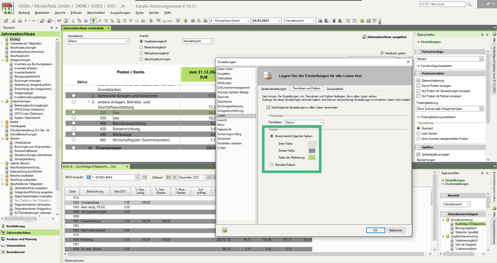

Zeilenschattierung.
Das hatte ich probiert, konnte aber nichts erkennen.
Das liegt möglicherweise an der Remote- Sitzung mit reduzierter Farbdichte oder an der Grundeinstellung: Weiß - Weiß.
Bitte die aus allen anderen Stellen bekannte und global vorbelegte "Einstellung Liste" nutzen.

Zeilenschattierung
Okay. Das habe ich bisher noch nicht gesehen oder gehört😮. Was mich in diesem Zusammenhang aber sehr wundert ist, dass auch in der BWA oder in denen von Ihnen erwähnten Auswertungen "mit Einstellung Liste" die gleiche Helligkeitsstufe der Farbe verwendet wird. In den Auswertungen haben Sie keine Probleme? Können Sie vielleicht einen Screenshot mit anhängen?
Lösung für Sie⤴️:
In Kanzlei-Rechnungswesen unter Extras | Einstellungen | Listen | Trennlinien und Farben | Farben können Sie die Zweite Farbe auf ein dunkleres grau abändern. Dadurch sollte bei Ihnen die Zeilenschattierung klar erkennbar sein, im Screenshot bewusst etwas übertrieben 😉:
