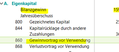

1. warum erscheint das folgende Fenster? Ich habe "Kontenzweck" angeklickt, das Konto "860 Gewinnvortrag vor Verwendung" ist bereits zugeordnet.
2. Wie kann der "Bilanzgewinn" wie folgt gesondert auf der Passivseite der Bilanz ausgewiesen werden?
III.Gewinnvortrag
        860  Gewinnvortrag vor Verwendung            xxx,xx€
IV.Jahresüberschuss                                                xxxx,xx€
Vielen Dank!!!

Hallo @Daisy22!
Zu Ihrer 1. Frage:
Das Fenster erscheint, weil Sie ein Konto im Eigenkapital buchen. In der E-Bilanz muss der Steuerliche Betriebsvermögensvergleich (BVV) mit übermittelt werden. Um das zu ermöglichen, müssen Sie in dem Fenster zusätzliche Angaben zur Buchung erfassen. Weitere Informationen:  Steuerlicher Betriebsvermögensvergleich (BVV) (Dok.-Nr. 1018649)
Zu Ihrer 2. Frage:
Der Bilanzgewinn wird nur bei einer Ergebnisverwendung ausgewiesen. Grundsätzliche Informationen erhalten Sie in dem folgenden Dokument:  Kapitalgesellschaft: Ergebnisverwendung (Dok.-Nr. 1029917)
Wenn der Gewinnvortrag oder Verlustvortrag vorgetragen wird, ist das auch eine Ergebnisverwendung. Allerdings müssen Sie dann denn Gewinnvortrag oder Verlustvortrag von vor Verwendung auf nach Verwendung umbuchen.
Wie Sie das tun können, ist im nachfolgenden Dokument beschrieben: Kapitalgesellschaft: Gewinnvortrag oder Verlustvortrag buchen (Dok.-Nr. 1040067)
