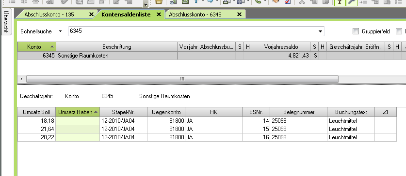

Hallo Anwender,
Sie können in Kanzlei-Rechnungswesen im Jahresabschluss die Auswertung Kontensaldenliste nutzen. In dieser Auswertung sehen Sie neben den Kontensalden die Abschlussbuchungen des Geschäftsjahres und des Vorjahres. Wählen Sie dazu in den Eigenschaften Geschäftsjahr (GJ) / Vorjahr (VJ) und setzen Sie bei Einzelbuchungen den Haken Abschluss Geschäftsjahr und Abschluss Vorjahr.

Sehr geehrte Frau Brigitte Seiler-Schmidt,
Diese Einstellung kannte ich noch nicht, aber...diese Auswertung hilft mir nicht weiter..., denn:
ich blättere beim Buchen im Reiter: Abschlußbuchungen, Ansicht Kontenblatt durch die Konten, und das tue ich, damit ich sehe, was die Damen der Buchhaltung so alles gebucht haben. (aktuell, Vorjahr & EB im Folgejahr)
Für die Kontensaldenliste muß ich genauso wieder extra mit der Maus das Konto anklicken und es ist nicht vorgesehen, die normalen Buchungen der laufenden Buchhaltung zu sehen. (dann fehlt hier der Pfeil um das nächste Konto anzuwählen)
Das man da rausgekickt wird, wenn man ein neues Opos- Konto anlegt ... ist wohl Absicht.
Nein, für ein normales Arbeiten muß ich das komplette Konto mit allen Buchungen sehen und da sind so Dinge, wie das Datum oder der UST- Schlüssel oder der komplette Kontosaldo schon wichtig, was bei der Kontensaldenliste nicht einmal einblendbar ist.
Auch wird man gerne beim Buchen wieder an den Beginn der Liste geschleudert.
Bitte den Wunsch nicht auf "erledigt" setzen, sondern wirklich prüfen, ob eine Realisierung machbar ist.

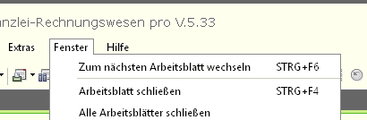

Mittlerweile wurde per Tastatur- Makro diese Funktion implementiert.
Fazit: Durch den Wegfall der Klickorgien bleibt der Fokus auf den Konten. Ein Auseinanderlaufen der Konten ist erwünscht und kann durch Loslassen der Umschalt- taste sofort korrigiert werden.
-> Bitte programmieren
Script von "Autohotkey"
^+PgDn::
Send ^{PgDn}^{F6}^{PgDn}^{F6}   /  (  Alternativ: Send ^{PgDn}!f2^{PgDn}!f1   )
return
^+PgUp::
Send ^{PgUp}^{F6}^{PgUp}^{F6}   /  (  Alternativ: Send ^{PgUp}!f2^{PgUp}!f1   )
return
Neuer Wunsch:
Es gibt den Befehl: STRG+F6 zum Sprung in das nächste Arbeitsblatt.
Ich würde den Befehl benötigen: Umschalt+STRG+F6 zum Sprung in das vorhergehende Arbeitsblatt. (also den Sprung zurück).
