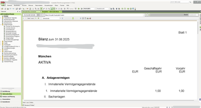

Ich vermisse bei der Funktion "Jahresabschluß entwickeln" die gut lesbare Wertekontrolle
Alt:
Neu:
Ich bitte Sie, diese Tabelle hier wieder zu aktivieren.
Ich benötige diese Tabelle um Werte schnell und unkompliziert in meine Arbeitsblätter zu kopieren.
Das "Öffnen mit Excel" ist möglich, aber das alte Verfahren ist einfach schneller.
Frage an die Experten:
Wie kann ich in der neuen Version einfach die Kontokorrent Liste des aktuellen Wirtschaftsjahres in die Zwischenablage bekommen, zum Einfügen in Excel?

Hallo @martinkolberg,
die Funktion Wertekontrolle (Jahresabschluss auf Basis von Zuordnungstabellen) wurde durch die Funktion Jahresabschluss entwickeln (Jahresabschluss auf Basis von Kontenzwecken) abgelöst.
In diesem Zusammenhang empfehle Ihnen die nachfolgenden Hilfe-Videos 💎:
In Jahresabschluss entwickeln können Sie Werte kopieren. Über die üblichen Tastenkombinationen oder rechte Maustaste. In Jahresabschluss entwickeln kann auch über die rechte Maustaste die aktuelle Auswertung mit der aktuellen Ansicht in Excel geöffnet werden.
Die Auswertung Kontokorrent gibt es auch in Jahresabschluss entwickeln. Auch diese kann über die bekannten Wege kopiert und in Excel eingefügt werden. Auch kann diese über die rechte Maustaste in Excel geöffnet werden.
Wenn Sie sich über den Ausweis von Konten informieren möchten, steht die Funktion Informationen zu Auswertungen und Kontenzwecken (neu im Jahresabschluss auf Basis von Kontenzwecken) zu Verfügung. Weitere Informationen:

Mir gelingt es nicht eine einfach Kontokorrentliste (ohne Vorjahr) nach Excel zu kopieren.
Spalten: Kreditornummer / Name / Betrag, um diese dann in Excel auszuwerten.
wenn Sie die Auswertung Kontokorrent ohne Vorjahr nach Excel ausgeben möchten:
  1. Bestand | Ausgeben | Jahresabschluss wählen.
  2. Auswertung Kontokorrent nach rechts in Gewählte Auswertungen verschieben.
  3. Auswertung Kontokorrent rechts in Gewählte Auswertungen markieren.
  4. In den Eigenschaften in der Gruppe Umfang und Varianten in der Liste Listbild: Kontennachweis Vorspalte Hauptspalte wählen.
  5. Auf die Schaltfläche Öffnen mit Excel klicken.
Die Auswertung Kontokorrent wird ohne Vorjahreswerte in Excel ausgegeben.
In Jahresabschluss entwickeln können Sie in den Eigenschaften in der Gruppe Darstellung in der Liste Formatvorlage die Formatvorlage ändern. Ich vermute, dass die Formatvorlage Große Schrift (11 Pt.) Ihnen besser gefallen wird. Diese Formatvorlage ist eine Standard-Formatvorlage und in allen Beständen wählbar.
Individuelle Formatvorlagen können auch als Kanzlei-Formatvorlage (wählbar bei identischer Beraternummer,  Formatvorlagen für den Jahresabschluss bearbeiten (Dok.-Nr. 9273107) ) gespeichert werden. Man kann Formatvorlagen auch so einrichten, dass diese über mehrere Beraternummern hinweg nutzen kann ( Übergreifende Beraternummer für Jahresabschlussgestaltung festlegen (Dok.-Nr. 9287557)).
