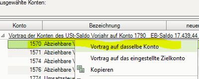

Im Kontextmenü des Übergabe-Dialoges können Sie die entsprechende Einstellung vornehmen:

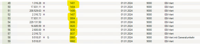

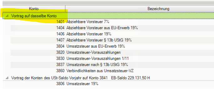

Das kann ich nicht bestätigen. Bei mir funktioniert der Vortrag auf einzelne Konten:
Haben Sie die Auswahl im Kontextmenü auch getroffen?

Diese Funktion gibt es m. E. schon mehrere Jahre.
Sie müssen in der Übersicht der zu übernehmenden Konten (also im unteren Teil) das Kontextmenü (rechte Maustaste) verwenden.
