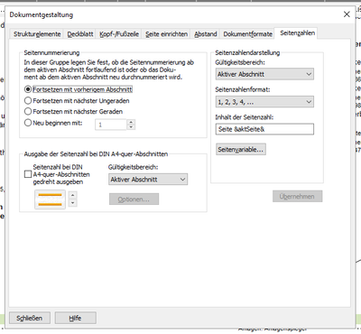

versuchen sie mal das... oben links muss auch angehakt sein, dass er in einem abschnitt nicht jede seite wieder it 1 anfängt. Grüne Zeile, Dokumentengestaltung und dann Seitenzahlen.

auf eine grüne zeile gehen, rechtsklick und dann dokumentengestaltung drücken

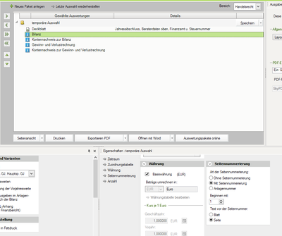

Der Screenshot von mapex stammt aus Bilanzbericht bzw. AP.
Könnte es sein, dass Sie den JA-Teil von Kanzlei-Rewe meinen?

Sollte das im normalen JA gemeint sein, dann funktioniert es wie gewünscht.
Ergebnis: Deckblatt, und alles andere wird dann mit 1 beginnend durchnummeriert. Wichtig ist - glaube ich - dass aus der Übersicht wie dargestellt direkt gedruckt wird. Also nicht Seitenansicht und dann drucken... Gerade gesehen, dass das auch richtig funktioniert.
