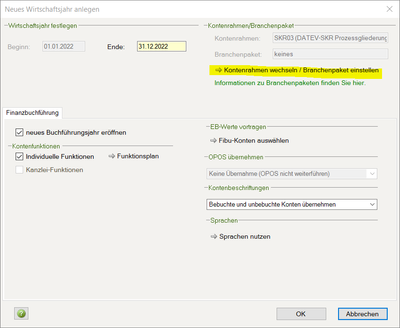

Wir haben ein Mandat für 3 Jahre (2022 - 2024) im SKR04 gebucht. Nun hat der Vorberater die Alt-Daten im SKR03 (Datev-Format) geliefert.
Kann mir jemand sagen, wie genau ich vorgehen muss?

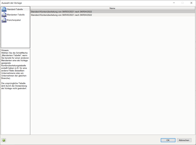

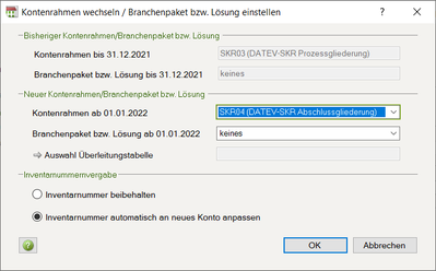

-Sicherung vom Vorberater auf anderen Datenpfad einspielen
-Jahresübernahme mit Kontenrahmenwechsel
Im Anschluss muss die Überleitung konfiguriert werden:
Es werden alle automatisch überleitbare Konten zugeordnet.
Der Rest muss manuell zugeordnet werden:
-GGf. Ordnungsbegriff ändern (Speichern unter) und dann die Jahre in den Datenpfad Ihres Bestands kopieren.

@ErgonomischerBürostuhl @mkinzler Vielen Dank. Es hat funktioniert.
