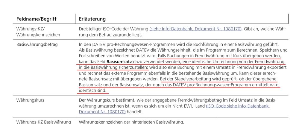

Allerdings haben wir in dem kostenpflichtigen Datev-Schnittstellenleitfaden folgende Dokumentation gefunden, die dem tatsächlichen Verhalten widerspricht.
Hier wird eigentlich genau das von uns gewünschte Verhalten beschrieben: Wir wollen sicherstellen, dass Datev und das Fremdprogramm "gleich" rechnen. Nur scheinbar unterscheiden sich hier die Theorie und die Praxis.

da die Buchführung in Inlandswährung (Basiswährung Euro) erstellt werden muss, empfehlen wir, gleich den umgerechneten Umsatz in der Basiswährung zu importieren. Somit könnten auch die richtigen EB-Werte eingebucht werden. Eine Änderung bezüglich der Kurseingaben, der Vorgehensweise der Neuberechnung bzw. der Protokollierung ist derzeit nicht geplant.
Die von Ihnen aus dem Schnittstellen-Entwicklungsleitfaden erwähnte Passage zum Feld Basiswährungsbetrag trifft leider nicht zu. Wir werden diese im Zuge der nächsten Aktualisierung des Leitfadens korrigieren.

vielen Dank für ihre Antwort. Wir werden den Export entsprechend so umstellen, dass keine Fremdwährungsinformation mitexportiert wird.
Sehe ich das richtig, dass dann das Feld "Basiswährungsbetrag" im Prinzip überflüssig ist, da es beim Import in Datev ja praktisch nicht verwendet wird?

richtig. In diesem Zusammenhang ist das Feld nicht nötig.
