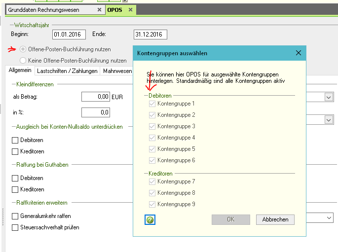

Wurden in den Rewe- Stammdaten wirklich die OPOS- Bereiche aktiviert?

mkolberg
Nachricht 6 von 13
362 Mal angesehen

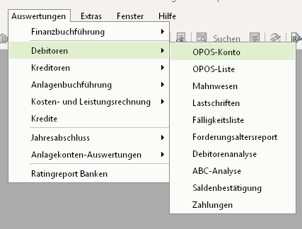

Aus Rewe:
Stammdaten / Mandantendaten / OPOS (rechts zu finden)
boris
Nachricht 7 von 13
362 Mal angesehen
Herzlichen Dank für die Antwort.
Die Einstellungen waren soweit alle richtig. Dann kann es eigentlich nur an der Import Datei liegen.
