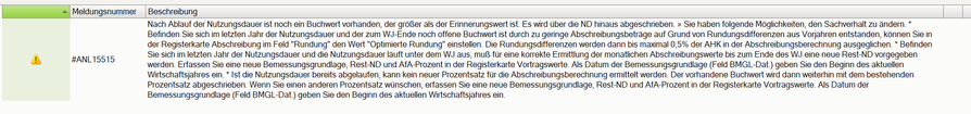

Ich werde aus dem Hinweis: #ANL15515 nicht schlau.
Hier führen nachträgliche Zugänge (buchen auf bestehendes Inventar) dazu, dass das Programm einfach die Nutzungsdauer von vorne beginnen lässt. Das ist meistens nicht gewünscht und führt zu Inkonsistenzen in den Vorjahren.
Abhilfe 1: optimierte Rundung ist nicht die Lösung
Abhilfe 2 und 3 führen ebenfalls vom Programm zu Korrekturen der Vorjahre und alles passt nicht mehr.
Ich erwarte bei Zugangsbuchungen auf bestehende Inventare, dass ich bei bereits bei Buchung entscheiden kann, was ich machen möchte. So stelle ich plötzlich fest, dass bei der Abstimmung der Anlagenbuchhaltung Differenzen entstehen. Aber eben nicht nur für das aktuelle Jahr, sondern auch rückwirkend, weil alles in einen Topf geworfen wird.
Ich freue mich über praktikable Lösungen und Ideen, wie ich das Ändern abgeschlossener Jahre verhindere.
Wie handhabt ihr das mit Zugängen in Folgejahren ? In den Fällen, wenn die Nutzungsdauer im aktuellen Jahr ausläuft oder bereits ausgelaufen ist.
Danke für Hilfe, ich hab wohl ein Brett vorm Kopf...

Hallo @metzger,
im Meldungstext wird Ihnen die praktische Lösung vorgeschlagen:
Erfassung einer individuellen Bemessungsgrundlage mit der Restnutzungsdauer.
Wie Sie diese Bewegung anlegen, habe ich in Ihrem ersten Post bereits geschildert.
Nutzungsdauer nicht automatisch anpassen
