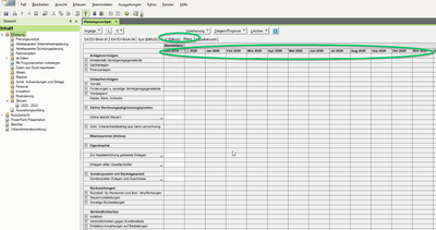

die Unternehmensplanung kann die Werte für GuV und Bilanz monatlich darstellen:
Von dort ist auch eine Weitergabe nach Excel möglich.

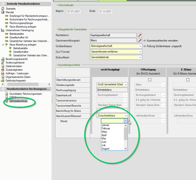

Sofern der Jahresabschluss auf Basis von Kontenzwecken (neue Logik) eröffnet wurde -> hilft die Stelle (in den Mandantenstammdaten) hier weiter?
Martina4
2119 Mal angesehen
Danke, das hat geholfen!
