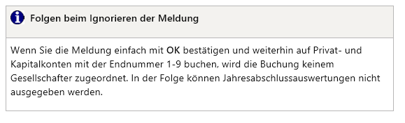

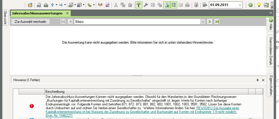

Meldung aus Rewe:
Die Jahresabschluss-Auswertungen können nicht ausgegeben werden. Obwohl für den Mandanten in den Grunddaten Rechnungswesen „Buchungen für Kapitalkontenentwicklung mit Zuordnung zu Gesellschafter“ eingestellt ist, liegen Werte für Konten nach bisheriger Endnummernlogik vor. Folgende Konten sind betroffen:871, 872, 873, 881, 882, 883, 1801, 1802, 1803, 9581, 9582. Lösen Sie diese Konten durch Umbuchen auf und ordnen Sie hierbei einen Gesellschafter zu. Weitere Informationen finden Sie hier ... (Dok.-Nr. 1046227)
Nur gut, daß diese Auswertung wenigstens in BiBer noch funktioniert.
