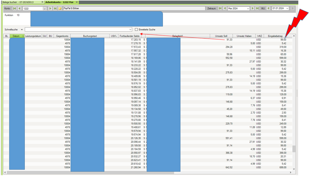

Gibt es die Möglichkeit den fortlaufenden Saldo im Arbeitskonto über den Eingabebetrag rechnen zu lassen? Ich habe mir jetzt mit Excel beholfen, schön ist aber anders.
Zur Fehlersuche ist es so wie jetzt in ReWe abgebildet nicht sinnvoll. Auszüge liegen in $ vor. Fortlaufender Saldo in ReWe in €....

es gibt die Möglichkeit, den fortlaufenden Saldo mit dem Eingabebetrag für ein Fremdwährungskonto in der Auswertung Arbeitskonto saldieren zu lassen.
Eine Anleitung hierzu gibt es im Dokument Fremdwährung: Geldkonto in Fremdwährung führen Kapitel 2.3.2 "Banksaldo in Fremdwährung im Arbeitskonto abstimmen"
Um das Kontrollkästchen "Saldierung mit Eingabebetrag" in den Eigenschaften des Arbeitskontos anzuzeigen, muss für das betreffende Konto im Kontenplan die Führung in Fremdwährung aktiviert sein.
Die Anleitung zur Aktivierung finden Sie in Kapitel 2.1.

@Andreas_Thaler Danke für die umfassende Antwort. Schade, dass der fortlaufende Saldo bei Aktivierung der Fremdwährung nicht automatisch über den Eingabebetrag generiert wird.--> Welchen Nutzen hat der fortlaufende Saldo umgerechnet in Basiswährung? Zumindest ich sehe keinen.
Bitte mal prüfen ob man die unter Kapitel 2.3.2 beschriebene Anleitung mit Aktivieren der Fremdwährung automatisch ausführen lassen kann und den Hinweis bei setzen der Fremdwährung..." mit Aktivierung der Fremdwährung für das von Ihnen ausgewählte Konto wird im Bereich Arbeitskonto der fortlaufende Saldo über diese Fremdwährung gebildet.
--> Wird der fortlaufende Saldo dann noch bei der Ausgabe von Auswertungen in EUR umgerechnet?

Aus unseren Erfahrungswerten wird die Funktion "Ermittlung/Anzeige fortlaufende Saldo" von den meisten Anwendern zur Abstimmung des Fremdwährungskontos genutzt. Genauso kann auch der fortlaufende Saldo in EUR abgestimmt werden, wenn die "Saldierung mit Eingabebetrag" deaktiviert wird.
Danke für Ihre Anregungen. Gerne habe ich diese Programm-Anforderungen an unsere Entwicklung gemeldet. Zur Umsetzung kann noch nichts geschrieben werden.
Bei der Ausgabe vom Arbeitskonto wird der fortlaufende Saldo in Fremdwährung nicht in EUR umgewandelt.
Möchten Sie den der fortlaufende Saldo in EUR ausgeben, sollte der Haken bei "Saldierung mit Eingabebetrag" entfernt sein. Über den Listendruck (Rechtsklick "Liste drucken") können Sie die Auswertung mit den Inhalten auf Ihrem Bildschirm ausgeben.
