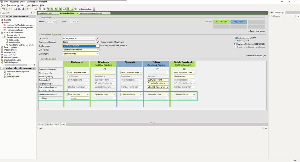

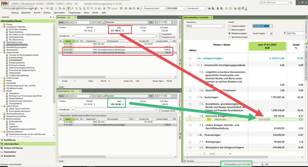

meine Vermutung ist, dass die Abschlussart/Bilanzart in den Stammdaten ein Zwischenabschluss ist. Diese Einstellung berücksichtigt das Abschlusskonto, damit die Werte zum Jahresabschluss passend sind. Ich hoffe der nachfolgende Screenshot verdeutlicht das 🙂:
  • Oben links das Kontoblatt
  • Unten links das Abschlusskonto
  • Abschlussart in den Stammdaten ist Zwischenabschluss zum 31.01.2022
  • Rechts der Jahresabschluss zum 31.01.2022.
Die Abschlussart sehen Sie in Kanzlei-Rechnungswesen unten in der Statusleiste relativ schnell (siehe vorheriger Screenshot). Wenn Sie die Abschlussart auf Jahresabschluss ändern, dann sollte wieder alles "passen". Ändern können Sie die Abschlussart/Bilanzart unter: Stammdaten | Mandantendaten | Jahresabschluss | Abschlussart/Bilanzart. Siehe nachfolgender Screenshot.
Ist die Abschlussart die Ursache gewesen? 🤔

Daran lag es tatsächlich, vielen Dank!
