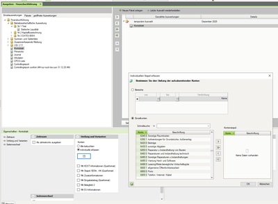

ich habe folgendes Problem:
ich möchte für unseren Mandaten die Kontoblätter als Fibu Auswertungen ONLINE in Unternehmen Online monatlich reinstellen. Ich würde aber gerne nur bestimmte konnten ansprechen wollen, bzw. Konten entfernen für die Übersicht.. ist das möglich ? bis lang habe ich nur die ganzen Konten als Übersicht..
Es würde mir schon mal helfen zu wissen das es nur so möglich ist, aber kennt jemand eine andere Alternative ?

Hallo Mxxb2020,
haben Sie es bereits über Eigenschaften/Umfang und Varianten probiert?
Wir hatten selber bisher noch nicht den Anwendungsfall, dass die Kontoblätter eingeschränkt werden sollten von daher ohne Gewähr.
Betrifft es die normale Ausgabe oder die dynamische?

Hallo @erickibler
ich hatte @Mxxb2020 so verstanden, dass er die Auswertungen in Unternehmen online bereitstellen will.
Hier war mein Wording falsch, mit dynamisch meine ich die Interaktive Auswertung (im Gegensatz zur PDF Auswertung).
Auswertung wählen in DATEV Auswertungen Rechnungswesen online - DATEV Hilfe-Center
Bei der PDF Auswertung läuft der Weg über Finanzbuchführung ausgeben und statt "Drucken" bzw. "Exportieren PDF" über "Auswertungspakete online". - Hier sind die Konten über Eigenschaften / Umfang und Varianten einstellbar.
Bei der dynamischen Auswertung über RZ-Dienstleistungen Buchführung / Bereitstellen Online Finanzbuchführung gibt es keine Eigenschaften. Ich hatte auch gerade getestet, die in der PDF Auswertung gespeicherten Pakete sind nicht in der interaktiven aufrufbar, also können hier schon mal keine Eigenschaften "durchgeschmuggelt" werden.

Mxxb2020
241 Mal angesehen
Super, genau das habe ich gemeint. Vielen Dank !
