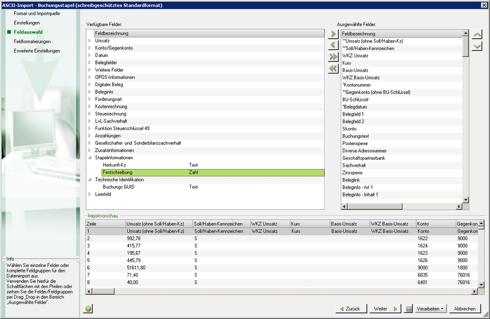

Ich wollte soeben das Feld bei mir mit aufnehmen. Bei uns gibt es die Auswahl Stapelinformation nicht. Woran könnte das liegen....? Hat da jemand Ahnung?
Nachricht 8 von 27
1844 Mal angesehen
In dem Modul ASCII-Import können Sie die Spalte Festschreibung sehen.
Diese Spalte ist in die ASCII-Schnittstellenbeschreibung aufzunehmen und in jeder Buchungszeile muss eine '0' eingetragen werden.
Gruß A. Martens

Eben nicht....
Bei mir fehlt z.B. auch Beleginfo, Techn.Identifikation....
Auch wenn ich auf ein DATEV-Import-Datei gehe...zeigt es mir nicht diese Auswahl an, wie ich es in diesem Beispiel sehe...

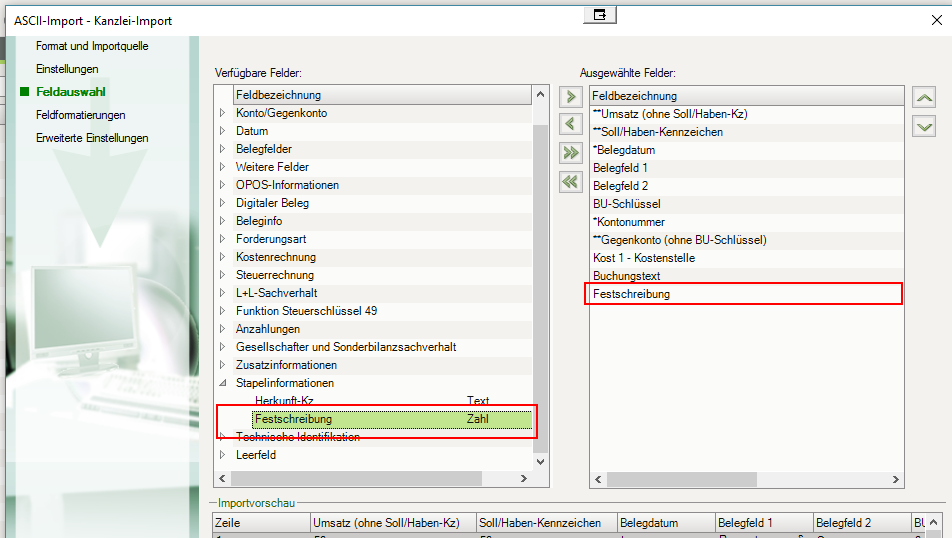

Ach ich habe das gefunden,. da muss ich die ganzen Import-Dateien ändern...? Kann man die "alten" auch auf die neuen "kopieren"
Nachricht 12 von 27
1844 Mal angesehen
Hier einmal auf der Basis der Standardschnittstelle:

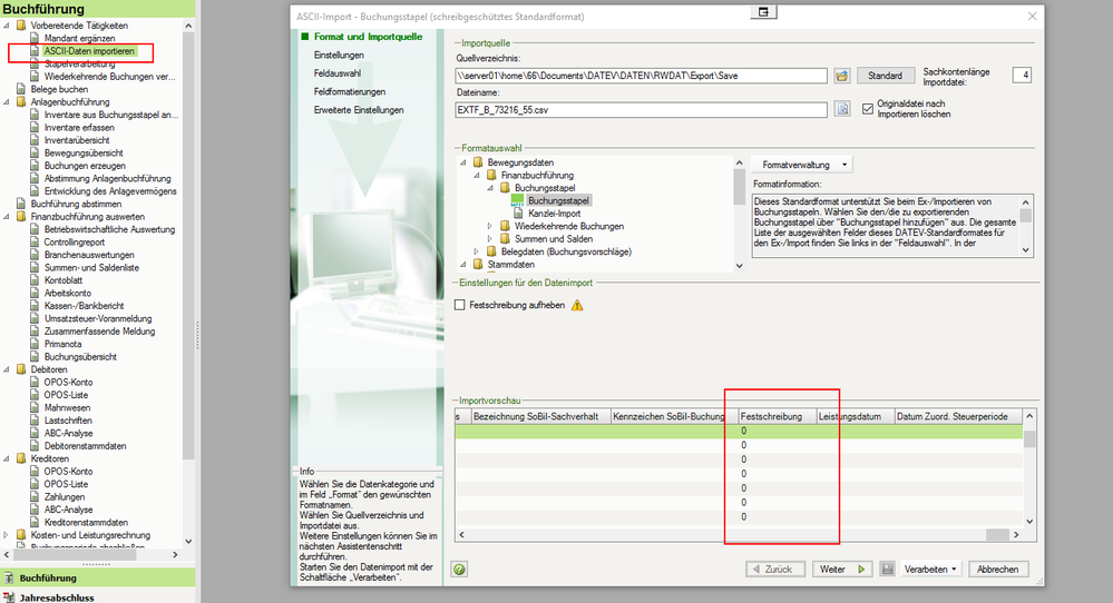

Ich habe mein "Einspiel-Format" für ASCII um die Spalte Festschreibung erweitert.
Diese Spalte habe ich in meiner Excel Datei nun mit der 0 gefüllt, als CSV-Datei gespeichert und importiert in meinen Buchungsstapel... Da sieht man ja nun nix mehr von der Spalte. Welchen Zweck soll das da haben?

1844 Mal angesehen
Welche Spalte meinen Sie? Etwa die Festschreibung?
Diese wird doch nicht abgebildet, sondern findet nur in den Im- u. Exportdateien ihre Verwendung. Ist ein Vorlauf noch nicht journalisiert, dann hat die gedachte Spalte ja immer den Wert "0", der natürlich nicht sichtbar ist.
Haben Sie also den Import in vorläufige Buchungen erfolgreich durchgeführt, dann ist die Spalte Festschreibungskennzeichen obsolet geworden.
Gruß A. Martens
