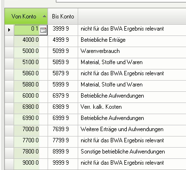

Sie sollten unter den Stammdaten | Kosten- und Leistungsrechnung | Relevanten Konten die Bereiche definieren (und dabei u.a. die Geldkonten auslassen).
Bsp.:
mh

Anpassung der relevanten Konten unter Stammdaten | Kosten- und Leistungsrechnung | Relevante Konten hat im Branchenpaket SKR42 keine Auswirkung auf die Vorbelegung der Kostenstelle im Belege buchen.
Die Kostenstelle 9 Sammelposten wird vom System immer vorbelegt, wenn im Feld KOST1 keine Sphären-Kostenstelle erfasst ist. Auch wenn ein Konto in der Kostenrechnung nicht als relevant definiert wurde.
