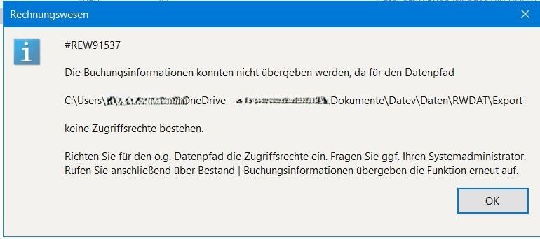

wir bekommen die unten angehängte Meldung, wenn wir bei ReWe die Rückübertragung zu DUO machen wollen.
Ich habe extra bei Extras->Einstellungen->Datenpfade nachgeschaut und es ist alles korrekt eingestellt.
Wo kann ich noch schauen? Muss ich als Administrator etwas ändern?
Ich habe Admin-Rechte und könnte entsprechend anpassen. Neuste Updates wurden gestern installiert.

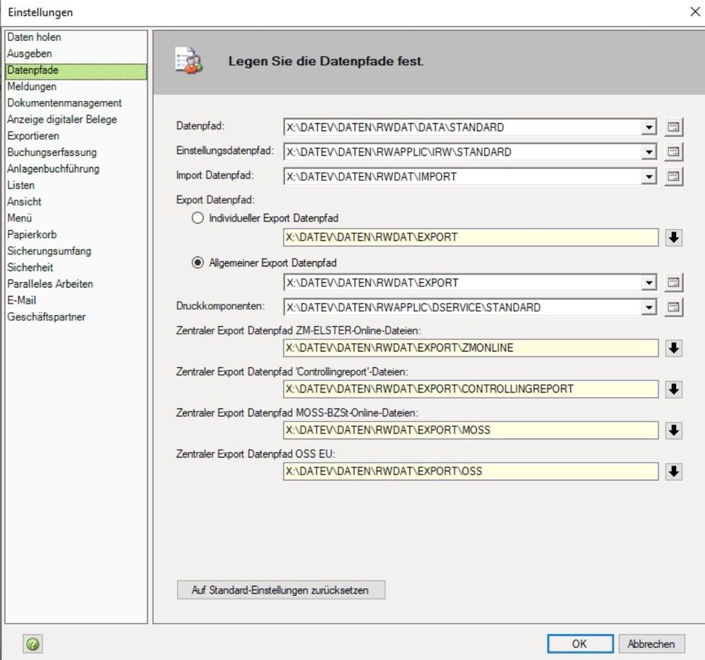

Vielleicht muss ich nochmal genauer antworten und es mit einem Bild verdeutlichen.
Im Anhang zu sehen ist, dass wir nicht auf ein OneDrive Laufwerk speichern oder zugreifen wollen. Somit ist es unabhängig, ob wir OneDrive nutzen für andere Daten, welche nichts mit Datev zu tun haben.
Nur muss es irgendwo eine Einstellung geben, die ich noch nicht gefunden habe, wo er es doch versucht. Und hier wäre ein Hinweis schön, wo man suchen könnte. Denn grundlegend hatte es bis zuletzt funktioniert.
Es liegen also kein Dokumente von Datev bei OneDrive, auf die Datev ReWe zugreifen müsste.
Laut Screenshot ist der Ordner Dokumente mit OneDrive synchronisiert.

Was ist denn unter
eingestellt?
Es sollen _keine_ Daten bei OneDrive liegen und dann den "Known Folder Move (Redirect and move Windows known folders to OneDrive - SharePoint in Microsoft 365 | Microsoft Learn)" in OneDrive aktivieren?
(Entweder ist das per Policy vorgegeben oder der User hat bei der OneDrive Anmeldung einfach "Ja und Amen" geklickt. Ggfs. genügt es ja schon die Umleitung für Desktop, Dokumente und Bilder in OneDrive wieder zu deaktivieren.)

X: ist aber jetzt nicht ein zugeordnetes Laufwerk, was letztlich nur auf den OneDrive Ordner umleitet?
Ansonsten würde ich hier kurz und schmerzlos einen Service Kontakt bei DATEV aufmachen. (Ich möchte nicht ausschließen, dass ein Export erst nach "Documents" erfolgt und im Anschluss dann an den hinterlegt Pfad kopiert wird. ;))

Genau, Laufwerk X ist unsere freigegebenes Datev-Laufwerk (Laufwerksname L war bei uns schon vergeben).
Ich habe bisher nirgends gesehen, dass eine Umleitung eingestellt sein soll. Aber dein Hinweis klingt Datev like...Vielleicht sollte ich dies so machen.

Wir haben bei einem selbstbuchenden Mdt. gerade das gleiche Thema. Gibt es ein Feedback, was genau der Fehler war oder warum DATEV auf "documents" Zugriff will, obwohl es nicht in den Datenpfaden eingestellt ist?
BPohl
Nachricht 18 von 18
331 Mal angesehen
Ichschätze, dass es bei uns an der Sicherheitssoftware AVAST liegt. Gefühlt war das Problem automatisch behoben nach einigen Tagen. Danach kam es mal wieder auf für einige Tage. Und dabei habe ich schon sämtliche Pfade als ungeschützt freigegeben.
Meines Erachtens liegt es nur daran, dass dieser kurze Moment blockiert wird, wo eine temporäre Datei abgelegt werden soll.
Es kann natürlich auch an OneDrive selbst liegen. Sollte dem so sein, dann kann man nichts machen und nur abwarten bis wieder ein Update im Hintergrund installiert wird.
