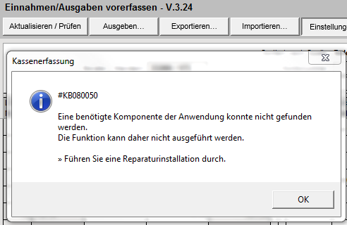

Fehlermeldung #KB80050
19
letzte Antwort am 14.11.2022 17:35:32 von Katharina_Schoenweiss
choppers
Nachricht 1 von 20
8369 Mal angesehen
Diese Frage gab es schon mal, leider keine passende Antwort und ich konnte auch nichts mehr hinzufügen.
Wir benutzen das Programm auf diesen Rechner bestimmt schon seit 2015 (wenn nicht länger).
Systeminformationen
Office 2016, Windows 7 Professional, 64-Bit Betriebssystem
Wer kann mir helfen, die Jahresübernahme zu starten?
Vielen lieben Dank schon mal vorab.

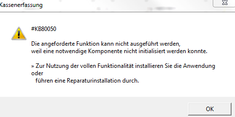

Das aktuelle Update bzw. die aktuelle Version 3.2 ist installiert?
Update hier: Kassen- und Warenerfassung für Office V. 3.24 Setzt Version 3.2 voraus.
Gerade mit Office 2016 unbedingt notwendig bzw. wurde Office seit 2015 mal neuinstalliert? Ggf. nochmal Version 3.2 als Reparatur installieren / erneut installieren und dann das SR 3.24 nochmal drauf.

Ich habe schon wieder ein Problem.
Nun wollte ich das Kassenbuch Januar ausdrucken (Danke für den GoBD-Hinweis), aber ich bekomme nur die Kopfzeile gedruckt.
Und um die Einstellungen oder Druckereinstellungen zu ändern bekomme ich wieder meine bekannte Fehlermeldung gezeigt.

Wir haben hier genau das gleiche Problem. Gibt es eine Lösung?

https://www.datev-community.de/thread/16261Auch wenn es nicht hilft: Kassenerfassung Office ist abgekündigt. Probleme mit der Kassen- und Warenerfassung können durchaus vielfältig sein. Ein Office-Update (vielleicht war es da ja bei Ihnen) und schon gibt's Probleme.....
Die Zeit investiert man lieber in eine zukünftige Lösung.....
Hier gab es auch schon mal etwas zu der Fehlermeldung:
