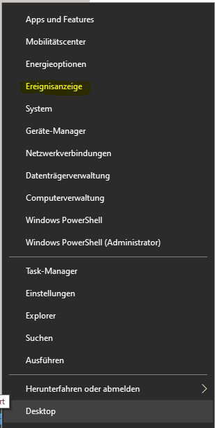

@Buchhalter1  schrieb:
Wo könnte man Protokolle sehen, in Bezug auf das Netzwerk? Sowas sollte sicherlich in einem Ereignisprotokoll stehen!
Windows Ereignisanzeige
