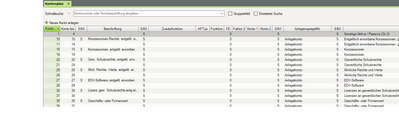

da ich nichts Konkretes in den Hilfen gefunden habe, hat vielleicht noch jemand folgendes Problem:
In Kanzlei-Rechnungswesen in den Stammdaten im Kontenplan der Sachkonten wird jedes Konto doppelt angezeigt. Auch bei Neuanlage bzw. Neubeschriftung wird statt einem zwei Konten angelegt. Darüber hinaus lässt sich das Konto nicht speichern, da die Hauptfunktion nicht angegeben ist und sich auch nicht ändern lässt (da grau hinterlegt) und auch eine OPOS-Funktion lässt sich nicht auswählen (man kann zwar in das Kästchen klicken, aber es passiert nichts).
Im Endeffekt lässt sich bei uns derzeit die ganze Funktion der Kontenbeschriftung nicht nutzen und mir gehen langsam echt die Ideen aus, woran das liegen könnte. Das tritt übrigens in allen Fällen auf (also unterschiedliche Mandanten und unterschiedliche Nutzer).

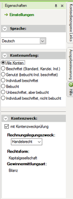

wie sehen denn die Einstellungen rechts in den Eigenschaften aus?

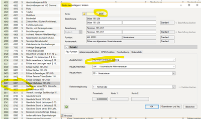

Im Mustermandanten "Musterholz GmbH" sieht dass dann so aus:
Kontenfunktionen:
Diese können immer nur geändert werden, wenn ein Konto noch nicht bebucht wurde und auch in den Stammdaten die Funktion aktiviert wurde.
Stammdaten | Mandantendaten | Grunddaten Rechnungswesen
Im Sachkonto neu:
Christian Ockenfels

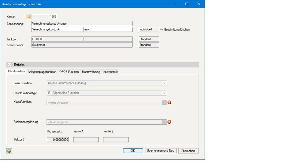

ja, so kenne ich das eigentlich auch, aber bei den Mandanten (und das ist eigentlich bei allen so, die ich bisher gesehen habe) sehen die Stammdaten so aus:
Und wenn man dann über kontextbezogene Links die OPOS-Funktion für ein Sachkonto einrichten möchte, lässt er einen gar nicht an das entsprechende Feld, sondern bleibt auf der derselben Seite:
MfG,
Dirk Schmakies
