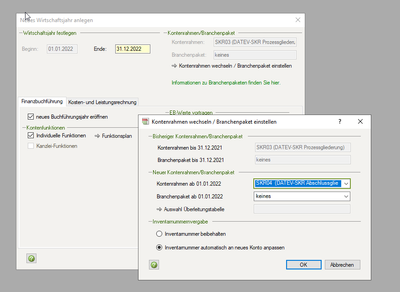

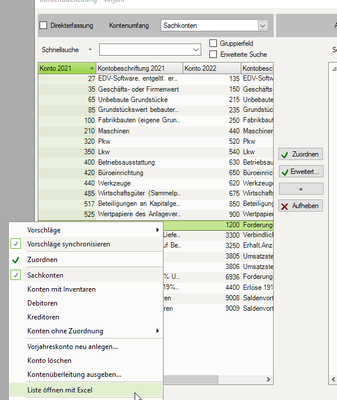

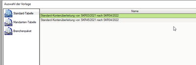

Eine Idee noch: Ich kann z.B. von einer Fibu 2021 mit SKR 03 eine Jahresübernahme mit Kontenrahmenwechsel auf den SKR 04 (oder auch umgekehrt) durchführen.
Auf Basis der Vorlage erhalte ich für alle bebuchten Konten den Vorschlag zum jeweils anderen SKR (sofern es kein individuell angelegtes Konto war). Das lässt sich in Excel öffnen.
Vielleicht hilft das noch weiter.
Ich würde das aber NICHT am echten Bestand durchführen sondern davon eine Kopie anlegen (bzw. diesen vorher sichern)!
