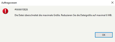

Seit auf E-Rechnung umgestellt wurde, lassen sich rechnungsbegründende Anhänge nicht aus ELO anhängen. Diese müssen mühselig aus Elo zwischengespeichert und dann angehängt werden. Lt. Mandant werden regelmäßig Updates von Elo gefahren (und gezahlt). Lt. Aussage des Systempartners muss ein weiteres Update auf ELO  23 installiert werden, Kostenpunkt 4T€ und eine weitere Software (welche konnte man mir leider nicht sagen) muss her.

  • Die Gesamtgröße dieses o.g. Datenpaketes darf 13MB nicht überschreiten (gilt auch für jede andere Rechnungsschreibung, die den DATEV E-Rechnung Server benutzt)
  • Aufgrund der beschränkten Gesamtgröße existiert eine Grenze von 6MB, die eine re.-begründende Unterlage haben darf:
  • Es kann nur max. 1 re.-begründende Unterlage in Form einer PDF Datei hinzugefügt werden.
Aufgrund dieser genannten Tatsachen ist es daher nachvollziehbar, dass das Hinzufügen der Anlage aus dem Dateisystem stattfindet und nicht aus einem beteiligten Dokumentenmanagement (wie Elo oder die DATEV Dokumentenablage), weil es bei mehreren re.-begründenden Unterlagen notwendig ist, diese in 1 PDF zusammenzufassen und u.U. auch noch hinsichtlich der Anzeigequalität zu konvertieren, um die maximale Größe von 6MB nicht zu überschreiten. Somit müsste man in diesen Fällen sowieso die entsprechenden Dateien ins Dateisystem exportieren und dort so bearbeiten, dass diese als eine re.-begründende Unterlage angehangen werden kann.
Dieser Zwischenschritt ist zugegebenermaßen nicht gerade benutzerfreundlich, lässt sich aber aufgrund der o.g. Einschränkungen derzeit nicht vermeiden. Zumindest muss man sich nicht darum kümmern, eine "aufbereitete" re.-begründende Unterlage wieder zurück in sein Dokumentenmanagement System zu importieren. Diese hängt bei erfolgreicher Verarbeitung und Abholung vom E-Rechnung Server an der E-Rechnung mit an und wird dann auch mit im DMS archiviert.
